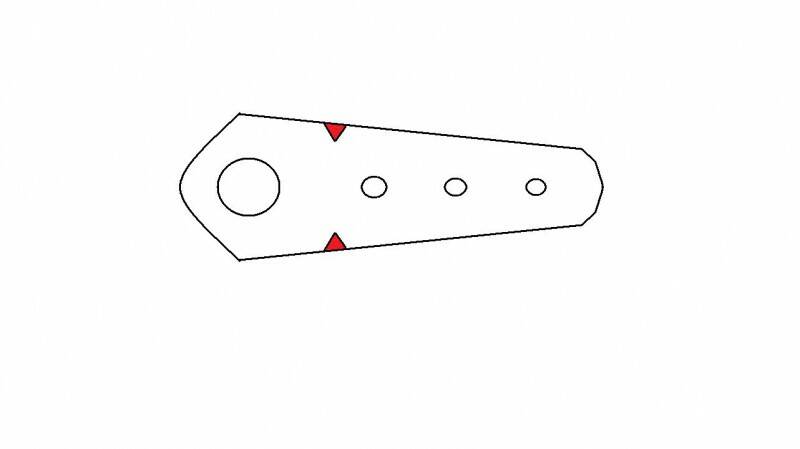

關於擺臂也許我之前沒有說清楚 ,參考5IMX的資料 , 我也使用一段時間了,  非常OK!
切一個如圖上紅點的部分,普通臂就變易碎臂了,但注意:僅限於500以下機種,紅點只要切一點即可達到效果,切太多,空中斷臂可是哭笑不得。
