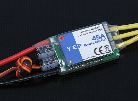

回復 35樓 hodafire 的帖子
請問一下, YEP 電變哪裡買的到? 要到哈 比王郵購才行嗎?
剛才去查了一下規格, 真的是BEC 就有6A, 只是網拍好像沒人賣.
天行者配DS215MG 真的不行, 今天第一趟下來就燙到不行, 第二趟發生接收機重開, 小橘子一閃一閃, 而且舵機會突然一整個沒反應, 在一秒內又回復, 來來回回的好幾次.
好盈的電變就連100A 的也是只有做到內建3A BEC, 很奇怪的是我的600也用好盈的內建BEC 但卻沒事.
花牌的那顆是100A的, 我沒想背這麼重的東西在450 上面.
現在看來YEP 那個45A是首選....規格也很棒.
Specification:
Max Cont Current: 45A
Max Burst Current: 55A for 10 seconds
Input Voltage: 2-6 cells li-XX or 6-16 Ni-MH/Ni-Cd battery
BEC: 5.5V/6A Switching BEC
PWM: 8~16 KHz
Max RPM: 240,000rpm for 2 Poles Brushless Motor
PCB Size: 50x30mm
Weight: 63g (including wires)
 樓主| 發表於 2012年8月27日 09:36 AM | 顯示全部樓層
