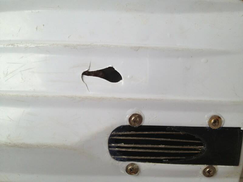

順便提醒船殼真的很薄,只是把之前為了固定電池的機構用力拆下就變成這
樣...

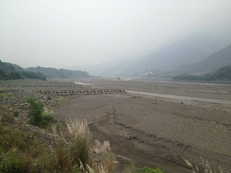

最近一直忘不了六龜荖濃溪的溪水,帶了4塊電池充滿興奮往六龜行...開了快
一個半小時到達之前的地方,傻眼了怎麼變這樣.....只看到上方再整治又不是
雨季吧!!沒激流可溯...當下心情很低落...
