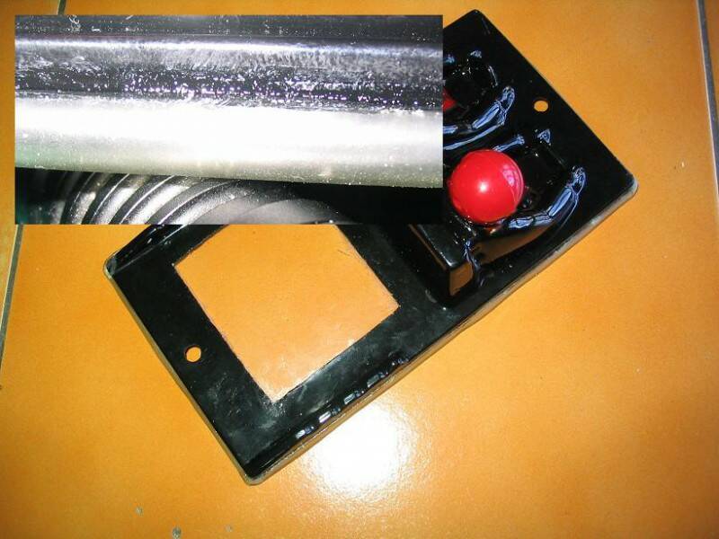

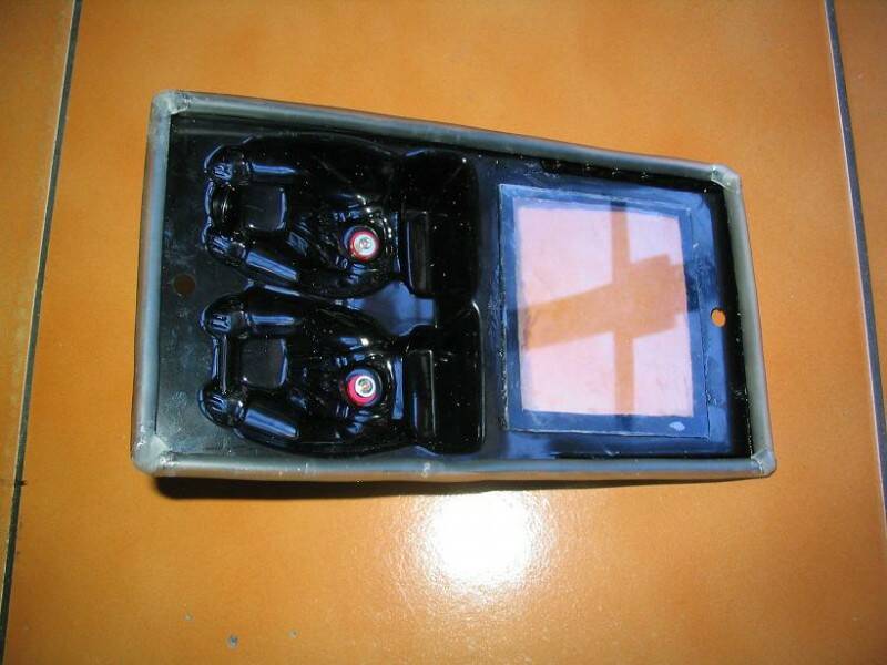

五金行及汽車材料行找不到防水膠條,
看到家裡還剩一些矽膠水管,
也許..........,
於是..........,
(水管切開,三秒膠固定,)
因為矽膠水管是圓的,
材質又軟,
上蓋與船體槽密合度蠻緊的,
緊到需要用點力才塞的進去,

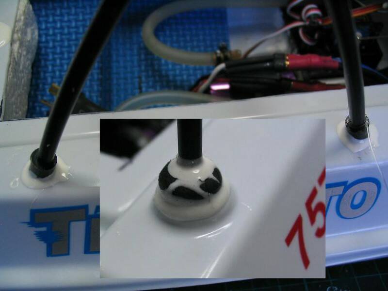

把其他可能進水的地方都處理一下,
駕駛員的頭粘死,
上蓋固定柱拆掉,
固定孔用膠帶封住,
把船拿到水龍頭下淋了一兩分鐘,
(模擬激流蓋過船頭的情形)
打開檢查,水兩滴,
可能是打開上蓋時滴下去的,
上蓋拆裝了幾次,
矽膠水管都固定的很好,
沒有鬆動的情形,
因為上蓋塞的很緊,
如果船體經過碰撞,震動,它都不會脫離的話,
上蓋固定柱也許可以移除,
固定孔用膠帶封住,
如此也省去這一部分防水的問題!

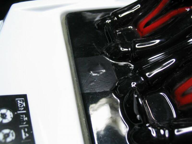

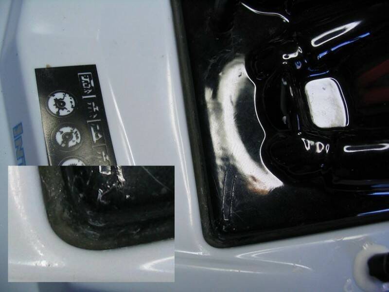

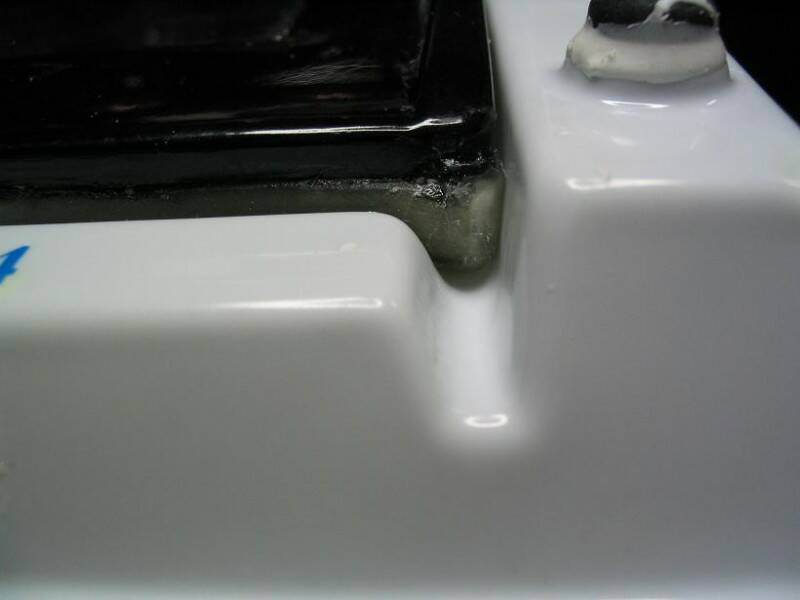

因為船體槽的尾端是通的,
(可能是排水設計)
不像前端是圓角形,
再加上上蓋緊到塞不到底,
把船翻過來放到浴缸裡測試,
水會從那一點點細縫滲入船體,
這部份還要想辦法處理一下!
