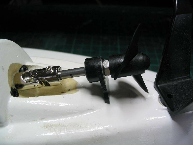

我猜是角度越大,晃動越嚴重吧!
即使用軸架撐著還會晃嗎?
槳應該還有個4mm左右的水平空間!

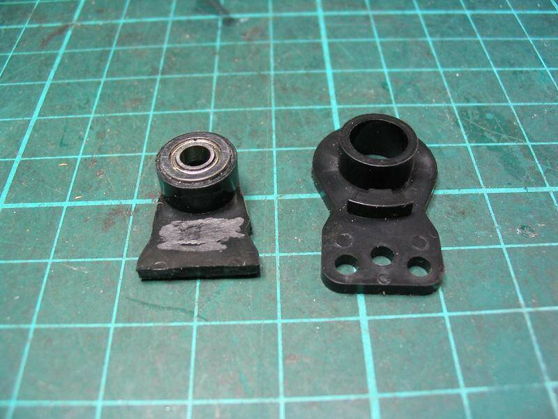

不知是哪一個電動的零件,
(看材質,應該是tamiya servo的吧)
加兩個法蘭軸承做的軸架!
[ 本帖最後由 kc092755 於 2012年9月15日 10:15 AM 編輯 ]
發表於 2012年9月15日 10:38 AM | 顯示全部樓層
看這角度應該沒問題吧!
軸架做得不錯哦!固定要加強吧!

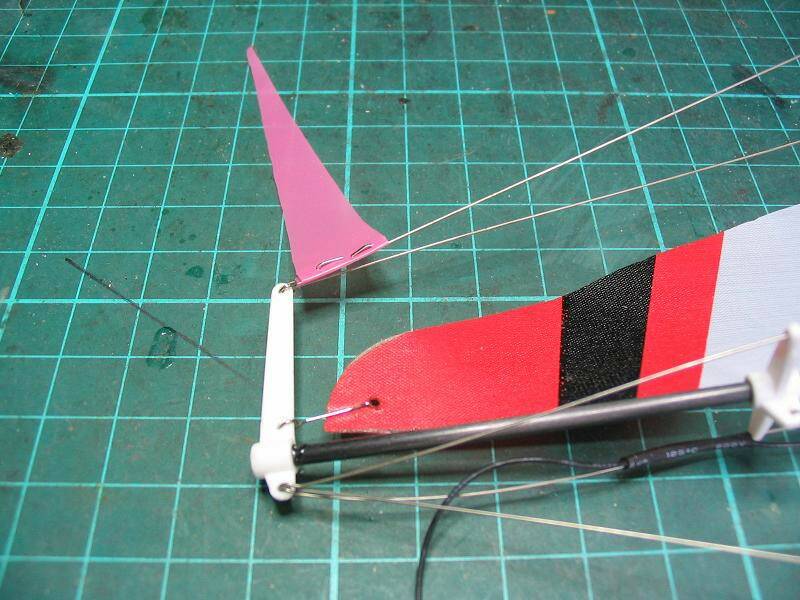

Caribbean想要弄個風向旗,
找不到很輕的布,
先拿環保垃圾袋濫竽充數,
請問有什麼很輕的布可以做風向旗?
要如何固定不往下掉,又不影響它方向的動作?

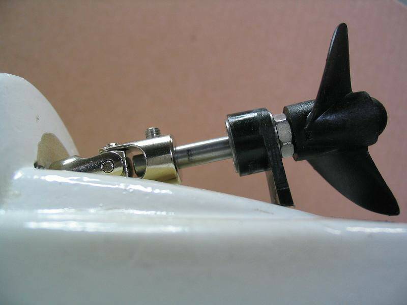

把槳盡量降低,
在下去有點怕怕,
請問連軸器這種角度會有問題嗎?
槳這麼低是否會影響船體的進行?
thanx!
[ 本帖最後由 kc092755 於 2012年9月15日 11:35 AM 編輯 ]
發表於 2012年9月15日 01:25 PM | 顯示全部樓層
回復 119樓 kc092755 的帖子
靠近萬象的法藍軸承要加個軸套固定才不會往前跑!
