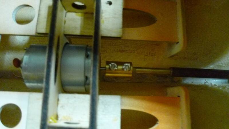

我的好一點 不過也好不到那去
看來有得搞了

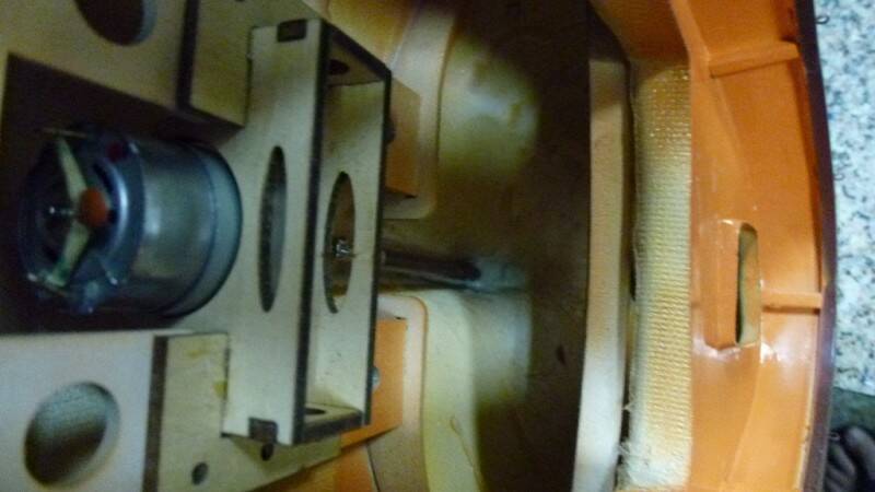

連結器鎖不到買萬象來裝吧 他付的那個真的太鳥了
不然就是把卡住馬達座的那個部份銷一點掉
讓馬達座可以前移一點

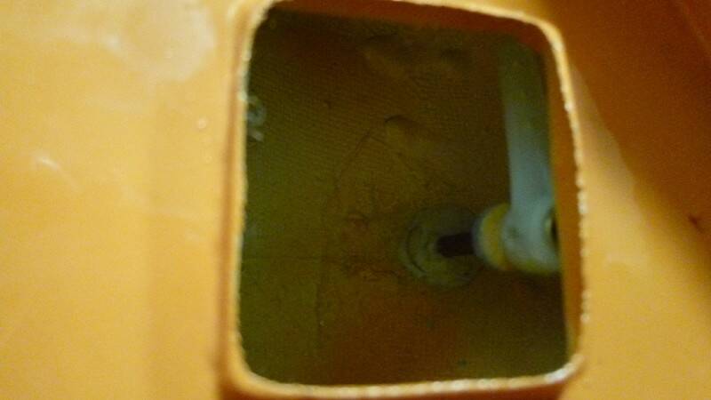

歪軸就塑鋼土補起來重開孔吧

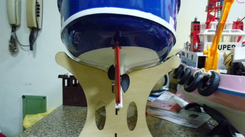

這個尾巴噴漆= = 噴的真是有夠隨便的  眼睛脫窗才差那麼多
不過不影響的話 先丟著吧
我的連結器連的到 不過 只是連的到而已 鎖不到  = =
轉向的銅管 先補土把那邊強化一下 = = 好像快裂開一樣

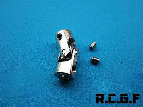

船具 銅軸也先用塑鋼土固定角度不過 似乎該用萬向比較好
因為這角度 想換大一點的槳的話 很明顯的不行
萬向打算買RCGF這組來用 規格還蠻多的 重點是才150 目前訂了 4-3 跟4-3.17 兩種規格
