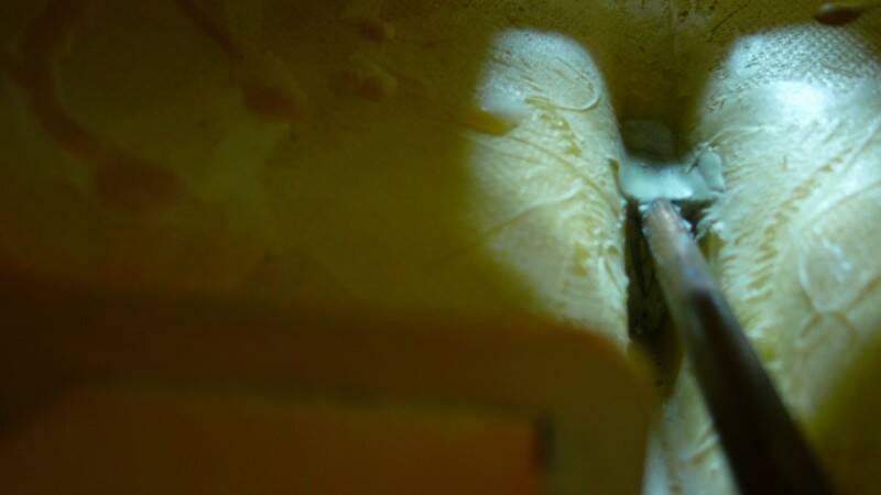

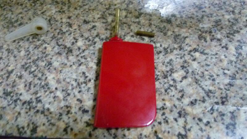

這個舵上下的軸 沒事不知道搞那麼長幹~~~~~~~~什麼!! 剪短 = =
好顯是銅棒 用剝線剪繞幾圈畫上刀 輕輕一折 就斷了
相機太爛 太近了拍不清楚= = 這邊的銅管 也照上面的方法剪短了
這樣 那個擺臂就不會卡在甲板上了

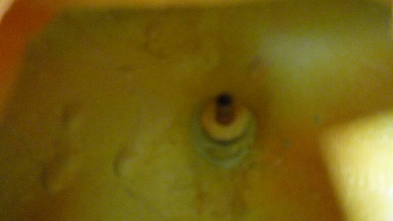

這個船軸 也用塑鋼土固定好了 還蠻強壯的

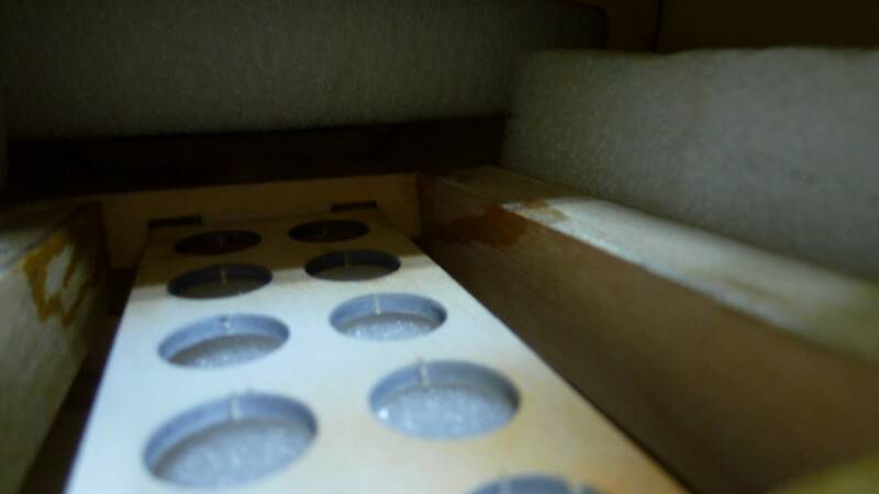

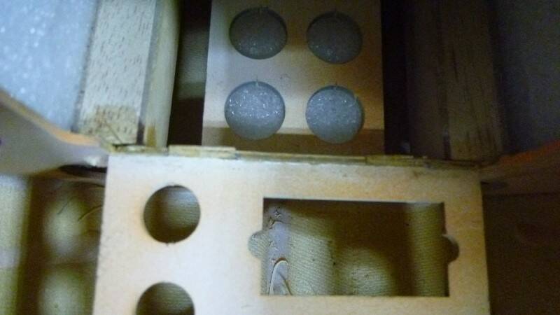

這邊 會卡住電池的進出  修掉 木頭還蠻好修的 塑膠就比較麻煩了 要用斜口鉗慢慢剪
木頭的 只要刀片劃幾刀 一折 就 啪  下來了 電池的兩邊 也架了兩隻隔壁裝潢時撿來的合板木條
哈 別人的垃圾 在我們眼裡還蠻不錯用的 免開錢 爽啦
裡面已經塞好 資原回收來的防沉裝置 玩個船讓我們體會 垃圾變黃金的道理 哈哈哈

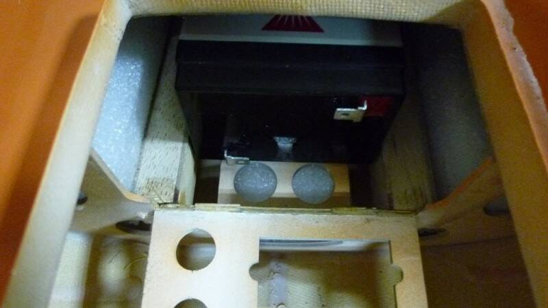

電池塞進去看看  很好 好密合 電池都不會亂晃趴趴造
