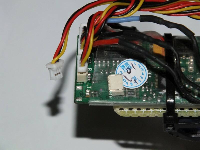

發表於 2012年8月17日 02:30 PM | 顯示全部樓層
原帖由 chiahao1026 於 2012年8月17日 03:16 AM 發表
我有這種3pin插座,其實有耐心點的話不難焊,但目前您的板子狀態,我就不知道插座焊回去後有沒有用囉。
我也是這麼想   不知要送修還是不要 ] 兩為難
怪我手賤啦
發表於 2012年8月17日 11:19 PM | 顯示全部樓層
回復 26樓 AK-2 的帖子
寄去送修啦
回來就像活龍一尾
修理費不貴    不用三百元就OK
無屋頂DXCX有再修
發表於 2012年8月18日 07:57 PM | 顯示全部樓層
回復 26樓 AK-2 的帖子
小弟的V120D02X大腳怪用的是130X的接收,今天飛到第3顆電池不小心重摔,
結果跟大大一模一樣,摔掉同一個插座不打緊,慘的是連焊點銅箔都掉了~
剛看到時心都揪起來了,本來想說這下完蛋了,小弟嘗試了 一下,還好修好了~
大大您的插座還在嗎?跟接收一起寄給小弟,小弟幫您修修看~
P.S:這種SMD零件還真是不耐摔啊~ 華牌的接收摔N次都沒壞過~
小弟的V120D02X大腳
http://www.rctw.net/forum.php?mod=viewthread&tid=229424&page=1#pid1841994
[ 本帖最後由 kuntan 於 2012年8月18日 08:27 PM 編輯 ]
摔掉同一個插座,連焊點銅箔都掉了~
摔掉同一個插座,連焊點銅箔都掉了~
還好自己修好了~
還好自己修好了~
發表於 2012年8月18日 11:04 PM | 顯示全部樓層
回復 28樓 kuntan 的帖子
前端這種地方還是建議全部都用熱溶膠或是矽膠封起來!!如果沒有的話就拿包裝的海綿把它用橡皮筋捆起來!華牌的板子真的還滿耐摔的!!
到現在都只因為我焊接手殘把它給燒掉零件= =!!
發表於 2012年8月18日 11:58 PM | 顯示全部樓層
回復 29樓 kevin461200 的帖子
小弟也覺得要上膠固定,感謝kevin461200大大的建議~
