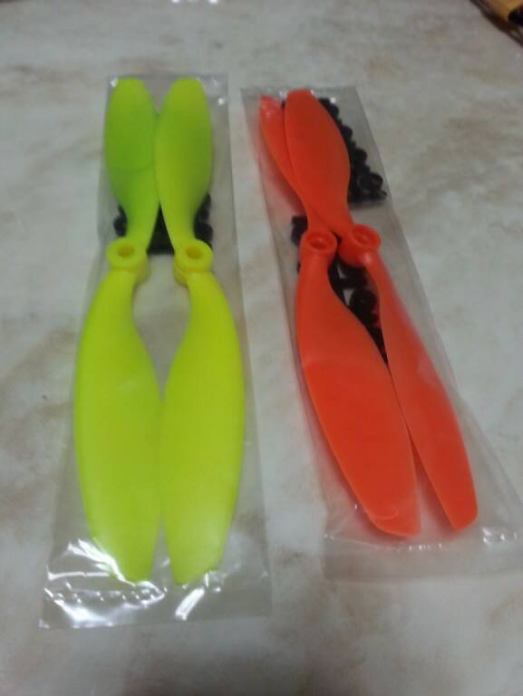

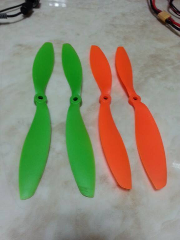

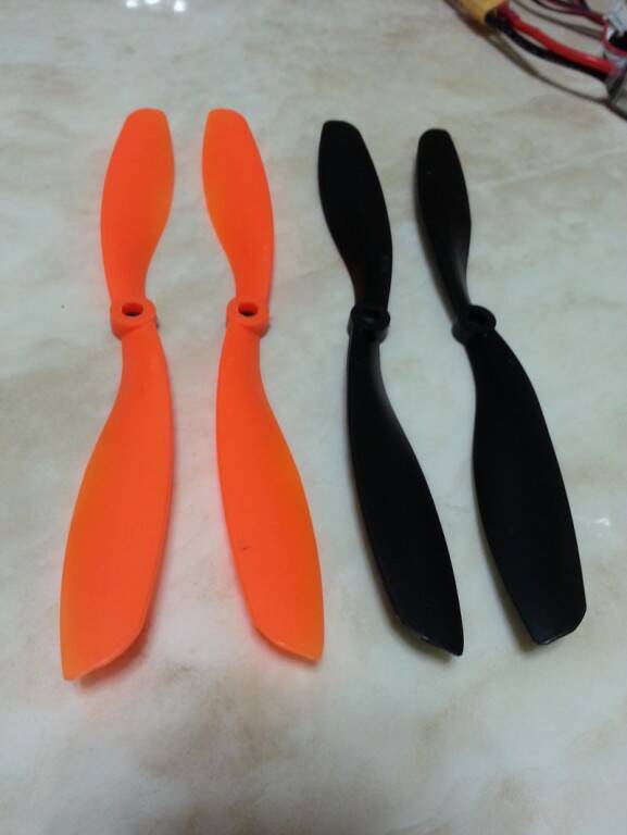

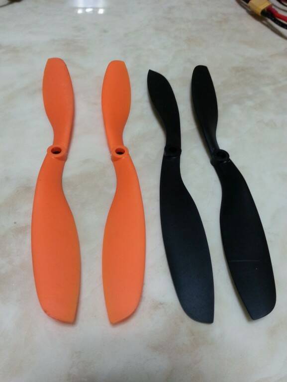

目前小弟偶有的槳...試了很多種槳...塑膠槳較輕和便宜..
但飛久後可看到些微變形...需要目測檢視..算耗材..
目前操控性較好的8045..高雄岡山賣家
撞擊時斷裂...不要太暴力飛行..
一般中心點加強不會斷的 8045槳 (我覺的是 8047才對)
一般模型店買的應該是這種..撞擊彎曲後..
很克難折一下繼續飛(盡快更換)
可暴力飛行..中心點連接槳面處粗..
很落漆的槳..慢速航道可以...空翻數次或暴力飛準備斷槳
一般是新機時用..跟上面的操控好的槳型相同..但塑膠材質不同
現在應該買不到了 有好幾種顏色.. 不建議使用..純試機測試-大陸賣家
中心點加強的很勇的9047槳..可暴力飛行..
撞擊彎曲後..很克難折一下繼續飛(盡快更換)
中心點連接槳面處粗..又便宜..台南賣家

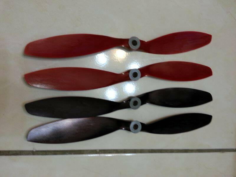

夜行用的碳纖槳 9047-台南賣家
槳比塑膠材質重..但用久不會變形
適合空拍或夜行
