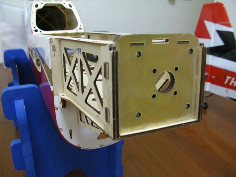

 樓主| 發表於 2012年8月7日 01:54 AM | 顯示全部樓層
防火牆細部照

仔細觀察你的馬達固定方式後
有一個矛盾點..你的馬達固定十字片在固定座夾板內部,但是爪丁也在內部,因此十字片外側的4支螺絲形同虛設,因為沒有前後夾住夾板,你主要的夾持反而是十字片與馬達之間4支螺絲來夾持。
建議你  1.拿掉十字片 ,直接加墊圈鎖馬達夾住固定座,省掉4支螺絲+十字片重量
2.沿用現有固定方式,但是要把爪丁改釘到外側(夾住夾板),否則爪丁有一個板金厚度,會造成你十字片跟夾板間,產生一個間隙,史的馬達固定螺絲鎖不確實,輕則鬆脫,重責叛逃。。
以上建議,請參考...
發表於 2012年8月7日 09:52 AM | 顯示全部樓層
曾經也是4支螺絲來鎖固定馬達底座.結果馬達在空中叛逃
建議..飛過一段時間或3不五時就要檢查4支螺絲喔........
發表於 2012年8月7日 01:22 PM | 顯示全部樓層
世冠觀察真是仔細
沒錯,若是馬達產生上下左右扭的時候,就有可能鬆脫,
馬達的上下左右扭力是發生在轉動慣量與機身相位改變時產生力矩
或是螺旋槳高速下與亂風相抗之下產生力矩
這樣說有對嘛?世冠大?
