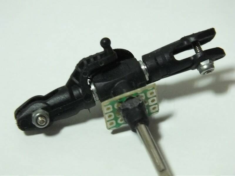

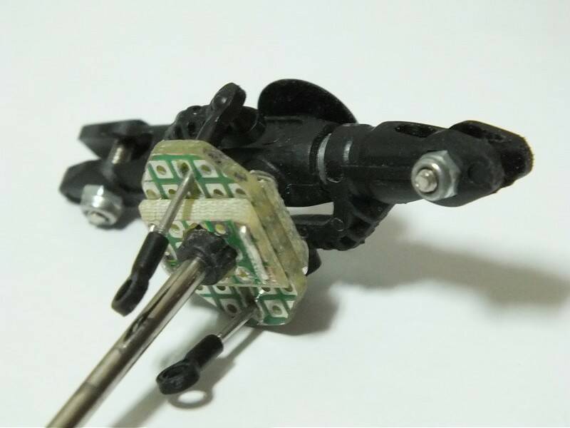

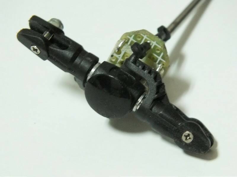

用2.54MM單面電子基板做耐摔又防噴拉桿的相位器~
使用1MM鑽頭,溝槽1MM寬2.54MM長,方型孔5.4MM*5.4MM,圓型孔直徑4.5MM~
P.S:所有的孔要慢慢修,不然修過頭就毀了~ (其實只是重做而已啦~ )
挖勒~小弟PO錯邊了~應該要PO在V120D02X大腳怪那邊啦~暈~
[ 本帖最後由 kuntan 於 2012年8月10日 12:05 PM 編輯 ]
準備1大2小的基板,用1MM的鑽頭挖槽、挖孔並修邊~
將連桿穿過溝槽再鎖球頭扣~
將連桿穿過溝槽再鎖球頭扣~
將斷掉的相位器修成5.5MM*5.5MM的方型~先不要插入插銷~
將小片方型孔基板轉90度裝入再轉90度~
插入插銷再裝上大基板並扣上球頭扣~
插入插銷再裝上大基板並扣上球頭扣~
再裝上小片圓型孔基板並穿入銅線固定~
再裝上小片圓型孔基板並穿入銅線固定~
從上面看~
從上面看~
 樓主| 發表於 2012年8月9日 11:21 PM | 顯示全部樓層
忘了說明一件事~
夾緊銅線固定好3片基板之後先試飛一下,確定前後左右翻轉姿態正確之後,
直接用快乾將銅線、3片基板及旋翼頭直接粘死,不然沒摔幾次就歪了~

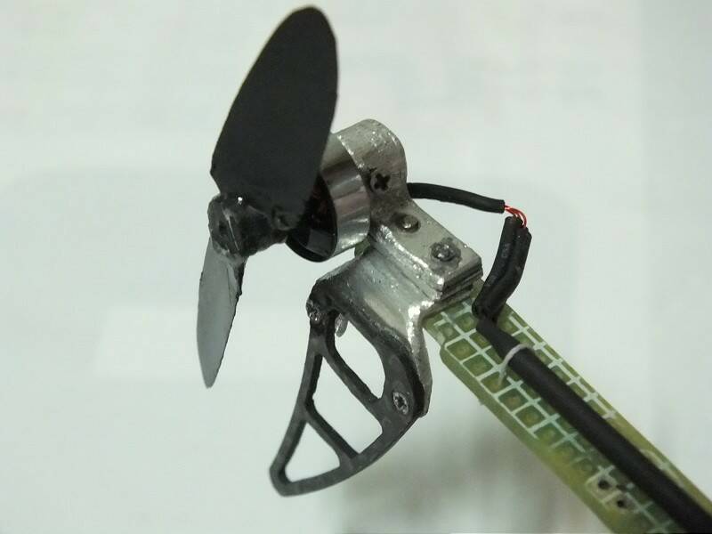

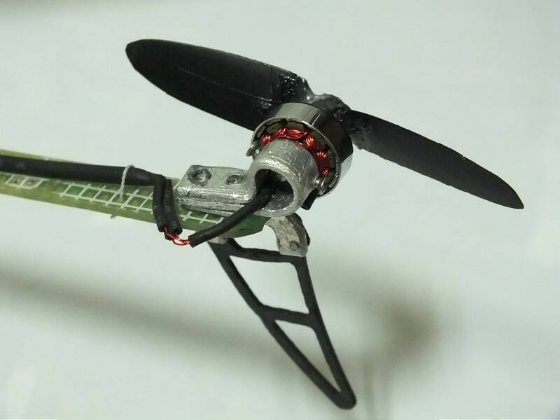

前不久試飛了一下,重拖沒力的感覺又出現了,V100D03BL的尾無刷超燙的~
用手轉發覺有點緊,仔細一看,赫然發覺根本不是用軸承,只是用銅套而已~
因此心一橫買了一顆HP03T回來換上,雖然有改善但還是不夠輕盈,
後來將電變電源線換粗一點的,果然輕飄飄的感覺又回來了~
P.S:HP03T本來線就夠用不需要再延長,但是小弟今天試飛時手殘重摔,
在馬達出線處斷了2條線,手邊又沒有漆包線,真是有夠暈倒~
殘殘就給它拆開重繞,原本每極繞9圈,改成每極繞8圈,硬擠出2~3公分,
再跟原本的線對接,雖然功能都OK(可能稍微耗電),但是看了真礙眼~
下次再買漆包線回來換~
[ 本帖最後由 kuntan 於 2012年8月22日 01:04 AM 編輯 ]
自己用鋁板做馬達座,順便當散熱片用~
自己用鋁板做馬達座,順便當散熱片用~

發表於 2012年8月22日 12:35 AM | 顯示全部樓層
回復 28樓 kuntan 的帖子
沒錯!電源線的粗細也會影響供電效率
所以使用120級的話,電源線盡量用跟JST一樣粗的
若是100級CP來講的話,雖然gg計較...但改無刷電源用線方面也必須考量一下,不然就會發現不管換哪顆馬達就是軟...
 樓主| 發表於 2012年8月22日 12:42 AM | 顯示全部樓層
回復 29樓 zidane0623 的帖子
真的~小弟上次換電源線時一時不察,線徑用得有點小~
