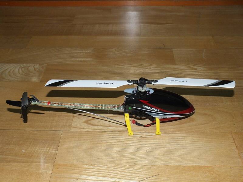

周日回到家已傍晚,想說趕快測試一下輕盈的V120 CP,沒想到就傻眼~
怎麼變得這麼重拖?一整個超沒力的,而且大螺距時鎖尾很差~那ㄟ安呢?
仔細回想當初剛試的狀況才想到,鎖尾問題是尾槳換比較耐摔的小尾槳造成的,
原本V100D03BL的尾槳已摔光了,當初多買了一支小尾槳當備品,
因此就想到把它拿來疊上去試試(怎麼那麼喜歡疊疊樂啊 ),
果然鎖尾問題有改善了不少,不過還是有點甩尾~
可能還是要買不耐摔的原廠尾槳回來換了~
重拖沒力的原因是在抓V120D02X大腳怪的震動問題時,
將十字盤以上整組新的旋翼頭組(含新槳)全部換到V120D02X大腳怪上了,
所以V120 CP的旋翼頭組及槳全都是舊的,虛位震動是還能接受(其實還穩到可以放手),
問題出在已經被小弟摧殘已久,摔的千瘡百孔的主旋翼上,經過小小修整馬上出現重大的變化,
終於不再感覺重拖了,想不到風阻真是恐怖的東西,小弟竟然疏忽了~

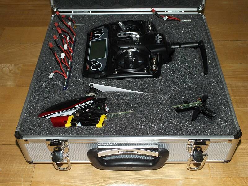

趁著今天下嘉義台南出差,回來之前順道到嘉x遙控買了三副SOLO PRO 180 3D 主旋翼,
以及120級可放遙控器的鋁箱,老闆人真阿沙力,除了算便宜最後還少收50元尾數~讚~
回到家天色已暗,吃完晚餐迫不及待馬上將新槳裝上試試,果然終於輕盈感又回來了~水啦~
[ 本帖最後由 kuntan 於 2012年8月7日 01:35 AM 編輯 ]
加裝了尾支撐~獨特的十字尾槳~
加裝了尾支撐~獨特的十字尾槳~
而且還翹屁股~
而且還翹屁股~
終於有家了~不用再風吹雨淋了~不過頂到屁股了~@@
