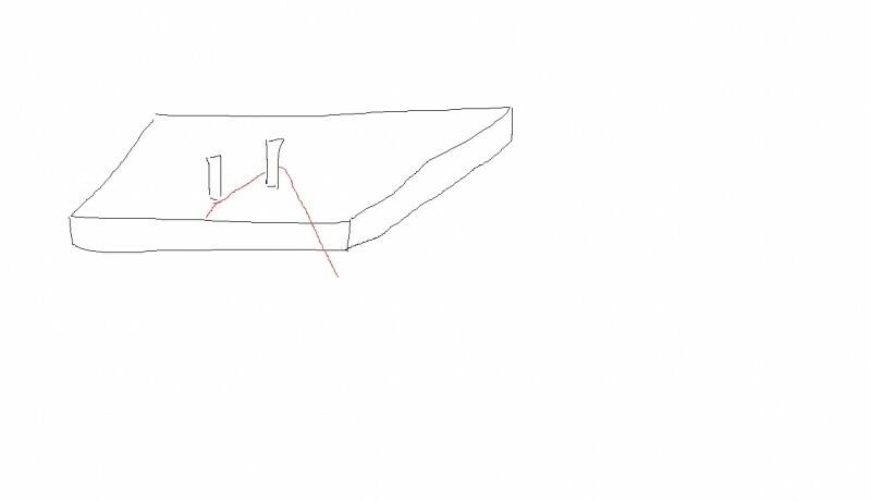

一般找到的彎管器對模型來說可能都太大了最小應該都只到三分管徑(9.52MM)你需要的應該是另外一種手工藝行或是美術材料行可以找到是拿來彎折粗的鋁線的基本構造就是一片上面有幾個洞的底板加上幾根短柱子柱子可以插進底板上面的洞固定然後利用這些固定住的柱子來彎折 test002.jpg
還有要彎折之前先把銅棒烤紅會比較好彎

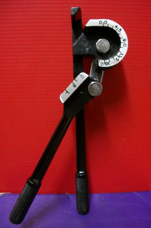

許兄`我記的再沒屋頂上有看過賣彎管器(RC)你可以去找看看.
也可以去水電材料行問看看賣彎管器,做冷氣的會用到

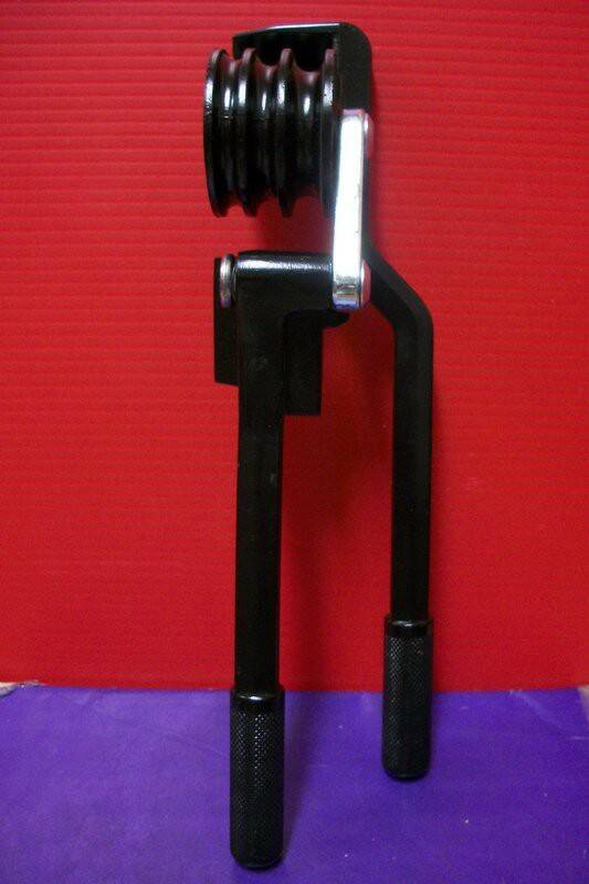

 樓主| 發表於 2012年8月2日 05:00 PM | 顯示全部樓層
剛剛看一下,找到最小的是彎6mm的. 如果用來彎4mm不知能不能..
但這個的折彎弧度,似乎有點大...
