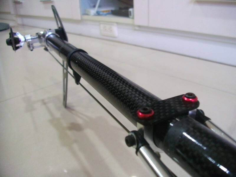

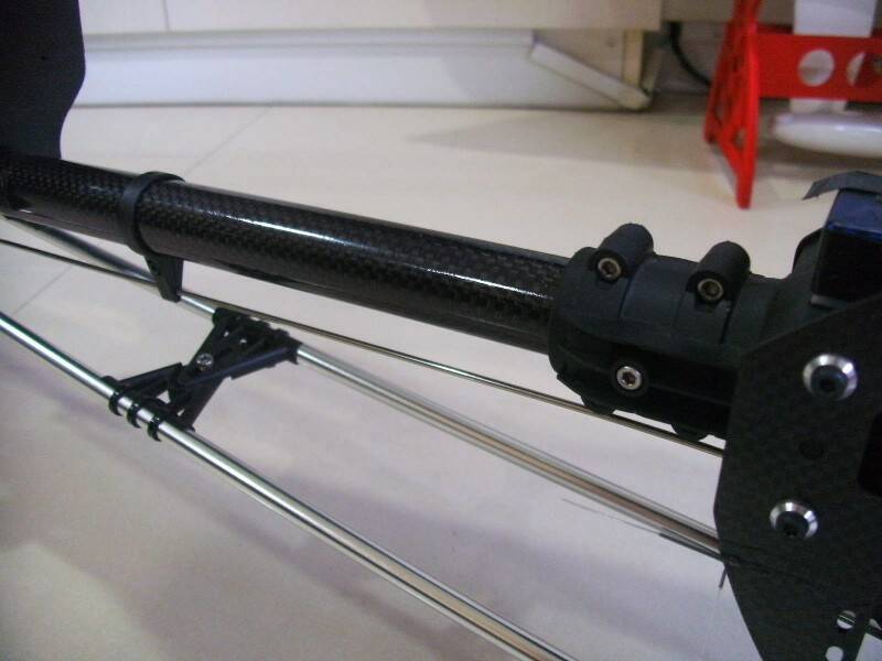

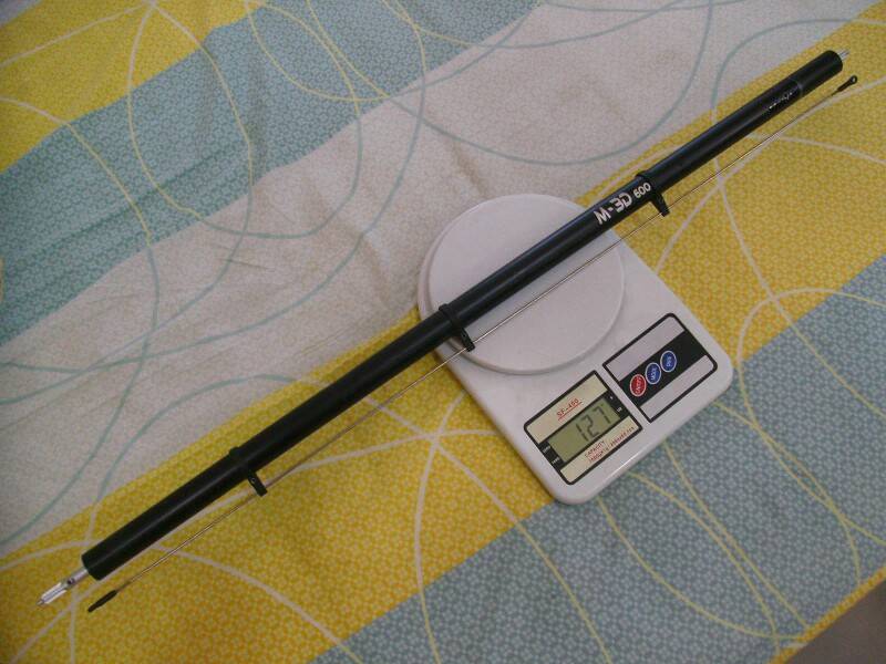

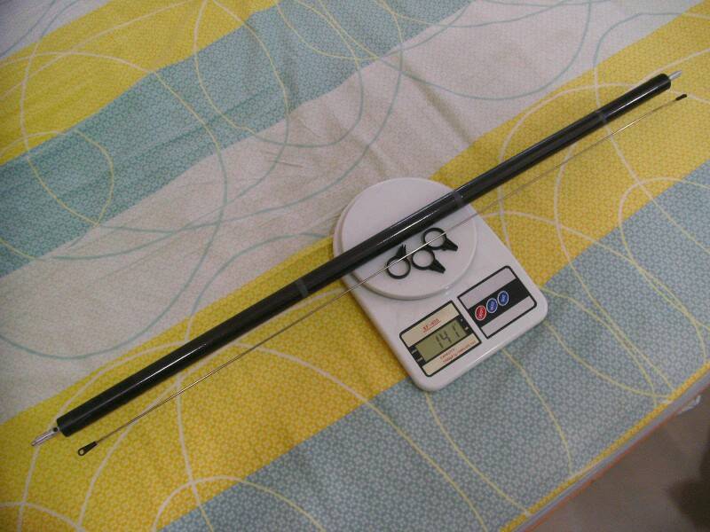

M3D-600 V2  改裝成 700槳~
先找工廠做軸傳桿+700純碳纖尾管
原本的M3D-600 V2 尾部
原本的M3D-600 V2 尾部
改裝700尾部
改裝700尾部

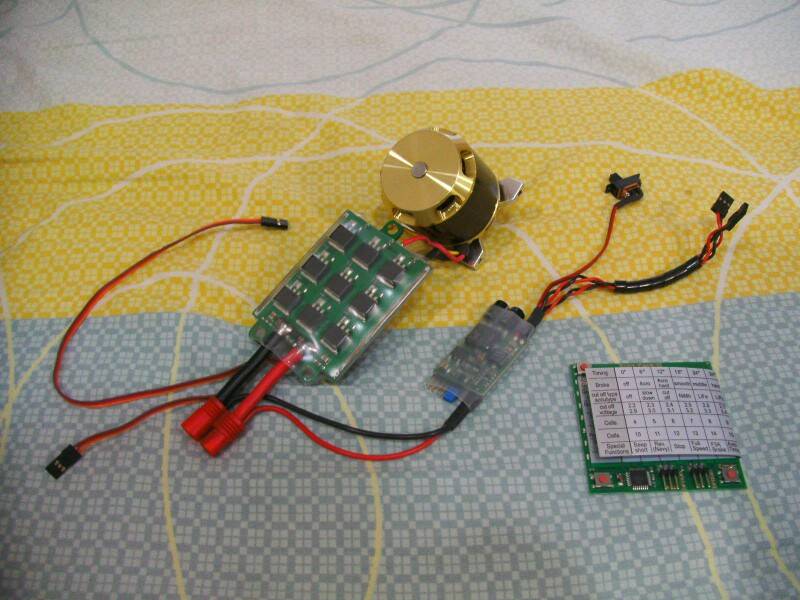

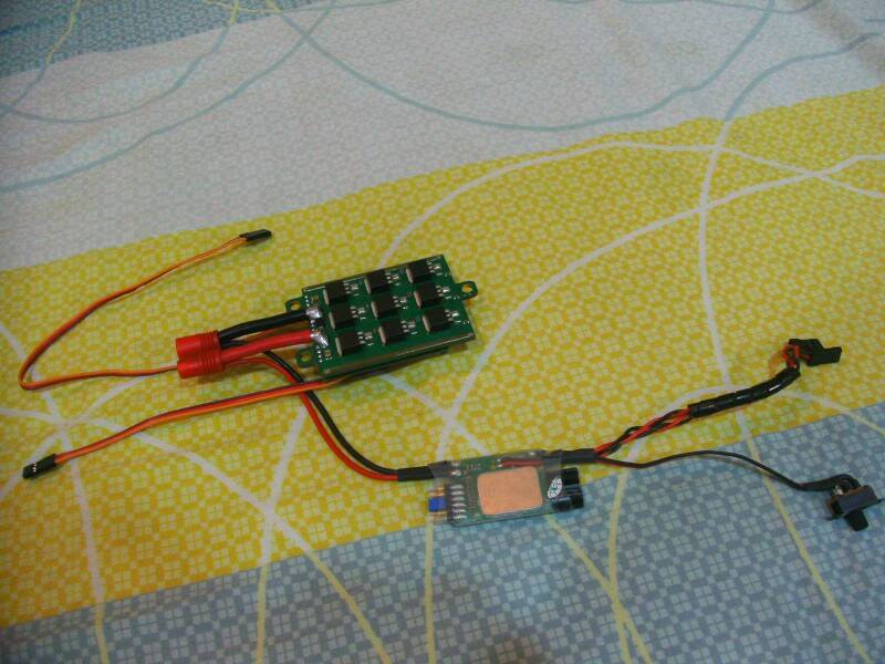

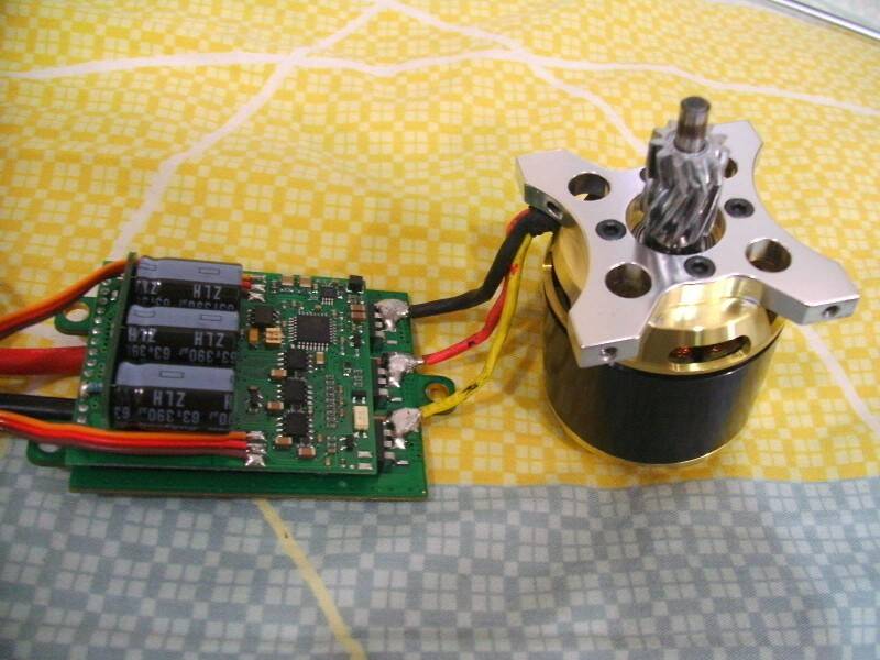

電變選用YGE 120A + JETI UBEC + HK-4025-550KV 馬達
直接焊上馬達線~ 省去電線重量及阻抗
直接焊上馬達線~ 省去電線重量及阻抗
包好整線
包好整線

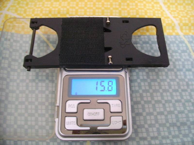

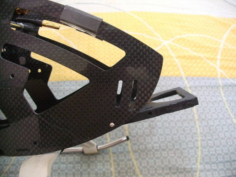

再來~  重心位置及電裝配置電池板需移一下位置
鑽2個孔 ~~ 把電池板鎖上側板
偷輕作業
偷輕作業
鎖在側板
鎖在側板
電池座完成
電池座完成

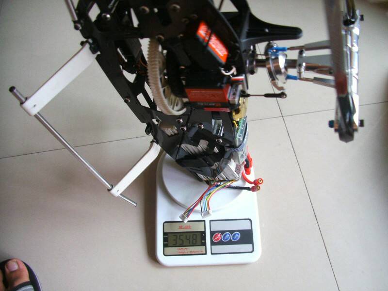

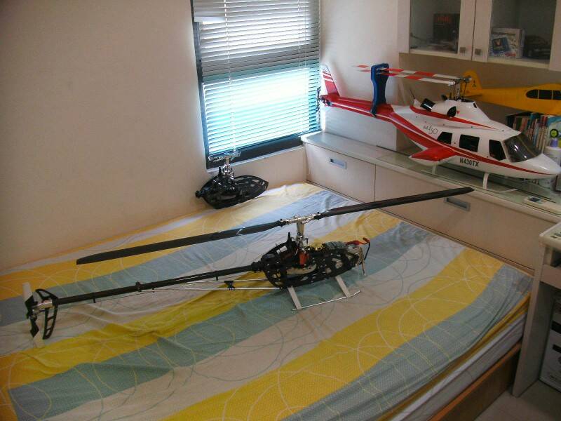

裝上馬達~ 電變~ UBEC~  鎖上大槳搭配10S  4000mah 電池
不含頭罩起飛重量---"  3548g"
含頭罩起飛重量只有---" 3660g "
實在有夠輕~!!
固定好電變
固定好電變
好長一架!!
好長一架!!
不含殼起飛重量3548g
不含殼起飛重量3548g
