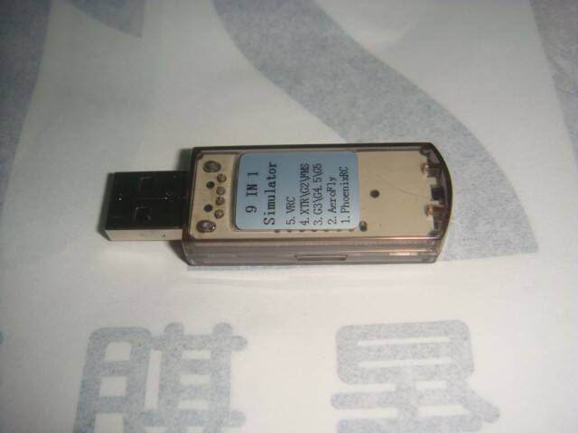

嘉義的  是幾合一的模擬?
9合一 380元那個嗎 沒看到USB長什麼樣子 光碟內容 也不知道?

光碟說明是SAILI 12合1模擬   USB是沒開關的 ~

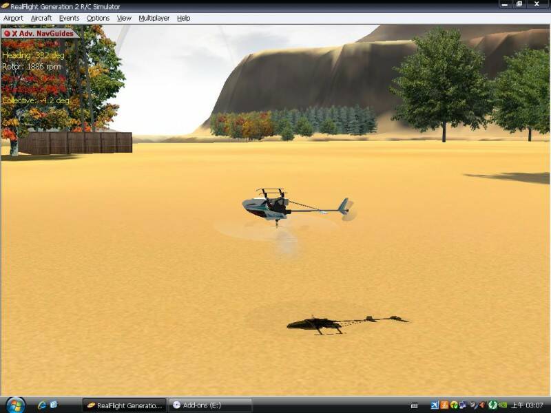

XTR:5.0.3.0.  AeroFly:1.9.7.11.  PhoenixRC:v3.0s.  RealFlight G2.
VRC 搖桿位置有問題 需要用 注冊表修改 搖桿位置 ~
RealFlight G2>上面菜單>Options>Controller Calibration...>Controller Type:FeiYing Simulator XTR-G2 Controller ~
有聲音沒畫面>Options>Direct3D...>User Hardware Vertex Processing if available>不要打勾 ~
Stick Mapping:Transmitter Mode 1 (Europe,Asia) ~
