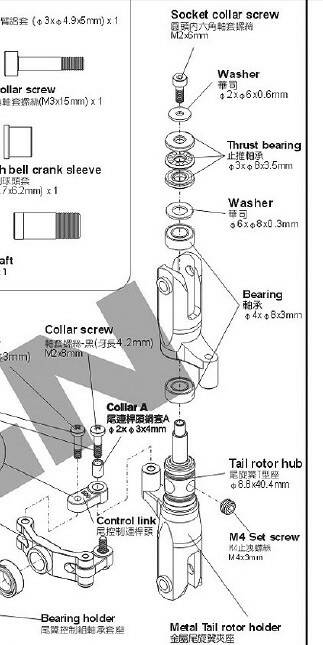

尾旋翼夾鎖緊會轉不動壞哪裡?
 樓主| 發表於 2012年8月7日 01:04 PM | 顯示全部樓層
回復 24樓 no1taxi598 的帖子
大大,新零件來,檢查過了,外側兩顆真的不是止推軸承,這跟 500 不一樣,可能真的如你所說,450軸承比較小,不好做出上推軸承。
試過把舊的 T 頭換到新的那邊,結果還是卡卡的,表示應該是 T 頭有問題,我想應該是螺絲曾經太用力鎖死,螺絲孔變深,才會這樣。
新零件跟舊零件的螺絲並不相同,T 頭突出的長度也不相同,表示不同品牌不能互換,所以這個東西,壞換的話,整組換掉比較好,軸承還是可以用。
發表於 2012年8月7日 02:20 PM | 顯示全部樓層
回復 25樓 disciple 的帖子
這可能是你舊的T頭尺寸有不準確,有其是凸圓長度只要短的0.1~0.2MM,螺絲一鎖緊就必卡住或有干涉問題
還有螺絲孔歪斜和凸圓有輕微的變形也會造成干涉的問題,我想T頭加工精度不夠準確為禍首!!

發表於 2012年8月13日 12:00 PM | 顯示全部樓層
看出差別了嗎?
500ESP 跟500PRO 的尾槳部分機構是不同的.
也就是說, 500的尾中聯是不共用的.
500ESP的尾中聯跟尾槳夾間一個培林, 然後就是止推在另一邊鎖住, 它的尾中聯比500PRO短.
500PRO的止推之前, 還有一個培林, 尾中聯是比較長的.
不共用哦....

發表於 2012年8月15日 10:42 PM | 顯示全部樓層
原帖由 kuniaki 於 2012年8月13日 12:00 PM 發表
看出差別了嗎?
也就是說, 500的尾中聯是不共用的.
500PRO的止推之前, 還有一個培林, ...
500ESP 跟500PRO尾軸直徑有一樣嗎?
如果一樣500esp直接改500pro尾旋翼組就好
