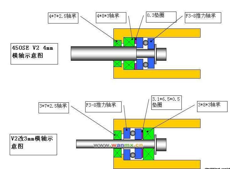

呀,昨天拿 500 ESP 的說明書看一下,尾漿夾外側那個軸承是止推軸承,不是一般軸承,其中一面有 IN 字模表示裡面。但 450 漿夾的外側軸承兩個面都相同,也沒有標示哪邊是裡面,試過換過來放進去,結果一樣,可能不是原廠軸承的關係。
發表於 2012年8月4日 10:53 AM | 顯示全部樓層
原帖由 disciple 於 2012年8月3日 01:19 PM 發表
呀,昨天拿 500 ESP 的說明書看一下,尾漿夾外側那個軸承是止推軸承,不是一般軸承,其中一面有 IN 字模表示裡面。但 450 漿夾的外側軸承兩個面都相同,也沒有標示哪邊是裡面,試過換過來放進去,結果一樣,可能不是原廠軸承的關係。 ...
從這個大槳夾改裝圖應該很容易看出止推軸承內外的差別,止推軸承內面外徑跟孔徑較大與槳夾接觸;外面外徑跟孔徑都較小與軸心接觸
450 尾漿夾可能因為尺寸較小一般滾珠軸承的溝槽就能吸收軸向推力才沒設止推軸承
