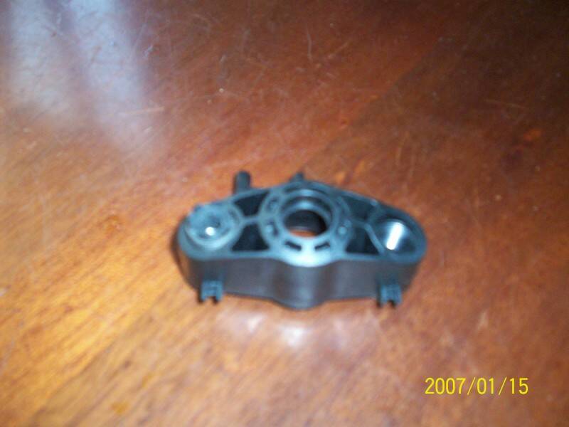

發表於 2012年7月27日 10:39 AM | 顯示全部樓層
照片是輪座 跟裡面的止付螺絲 那個螺絲用久會鬆造成輪子抖動 照我上一篇說的黏起來

發表於 2012年7月27日 01:18 PM | 顯示全部樓層
那個螺絲上3秒膠辣...球頭不能黏到喔.不然你轉向跟懸吊會出問題...而且球頭不能鎖太緊會干涉到轉向左右跟懸吊的上下位移
PS:如果覺得3秒膠黏死不好,可以試試白膠或用水管用的防漏膠帶,加強螺絲的緊密度(陳董說螺絲膠用在塑膠效果不好)

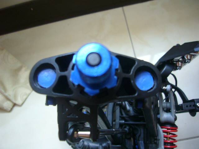

 樓主| 發表於 2012年8月1日 06:40 PM | 顯示全部樓層
大大的圖有些模糊~一時間有點看不懂是哪
小弟補圖
輪軸旁邊兩藍色塞子拔開
輪軸旁邊兩藍色塞子拔開
使用工具 尾端
使用工具 尾端
