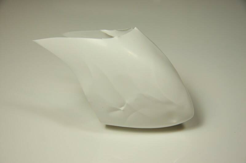

慘~
剛剛試了ABS~
感覺比原場還不耐摔
捏一捏~拉一拉~被我毀了~
彈性差
感覺一摔就下課了!!!!
報告完畢!!
附上美美的殘骸~
