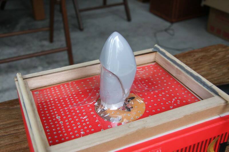

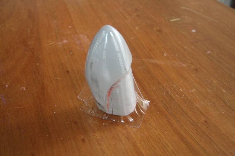

首先準備好修改過的模具

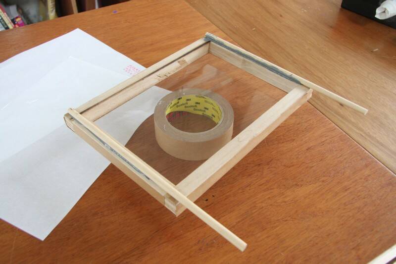

把PVC板用紙膠帶黏住木框(用其他膠帶會容掉)
黏好之後送進烤箱之前漿模具放在抽真空上方

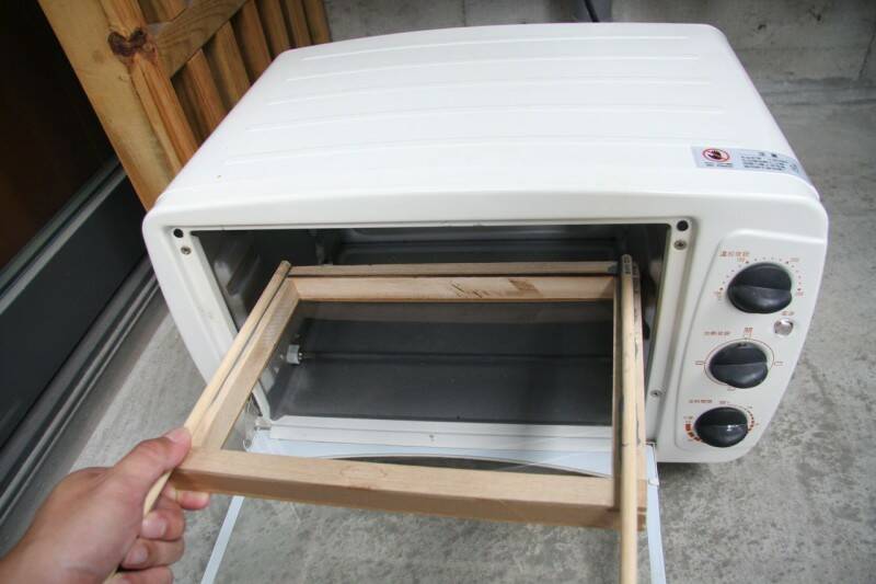

PVC送烤箱
烤軟後快速放在吸真空盒上方用力一吸~~~

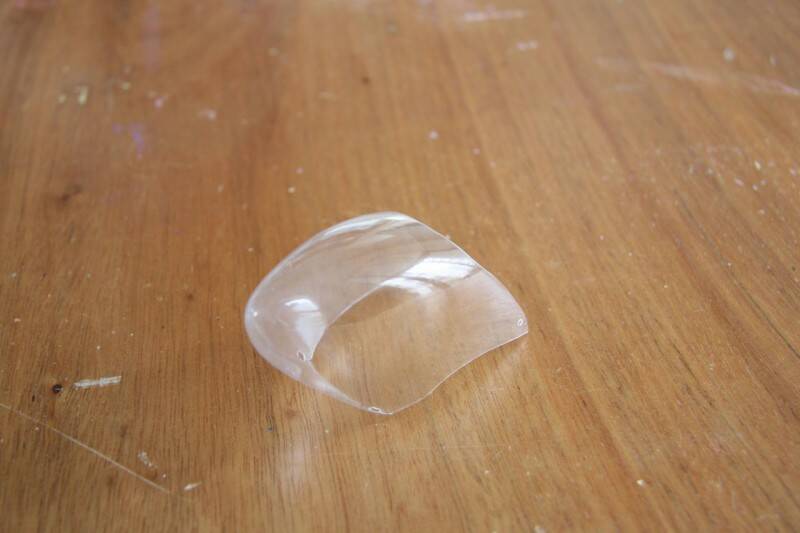

等定型之後就可以拿起來

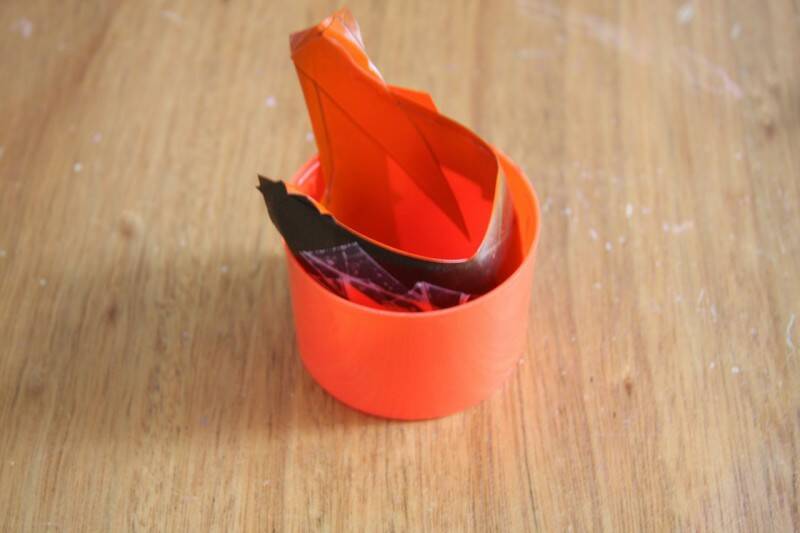

小心的把邊邊割掉
把洞洞挖好~試一下

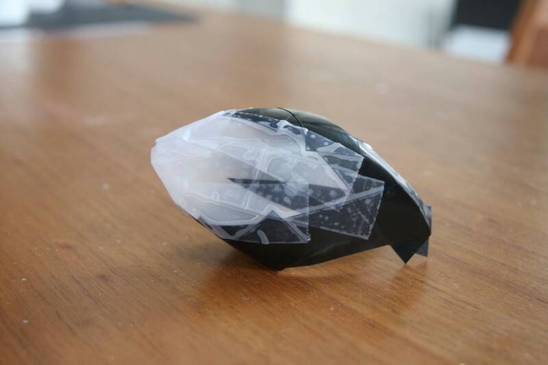

準備上漆
上漆完畢等乾~
乾了~膠帶撕掉
嘿嘿~!!

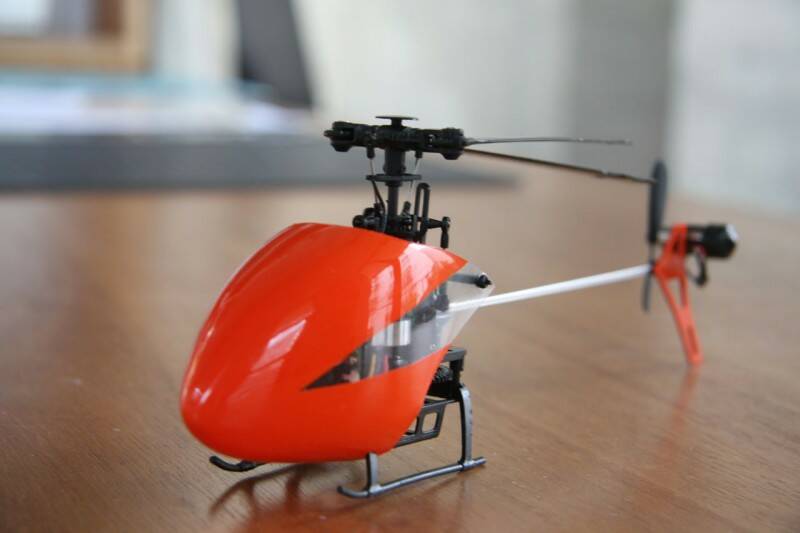

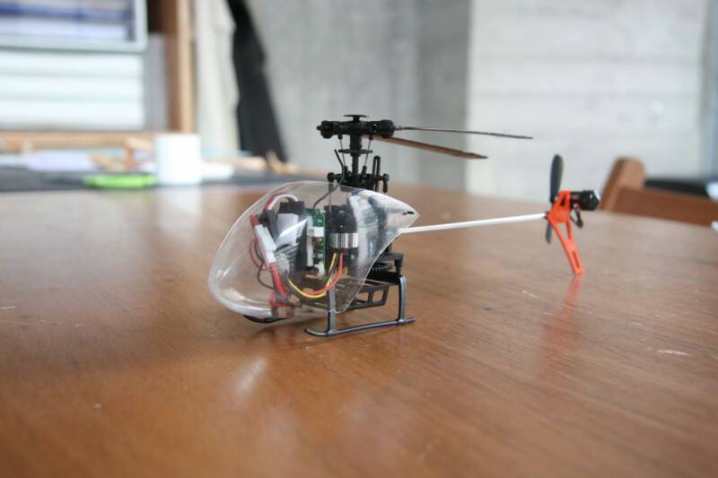

新衣服完成@@
完成了!!
