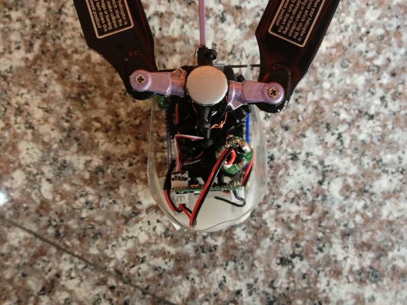

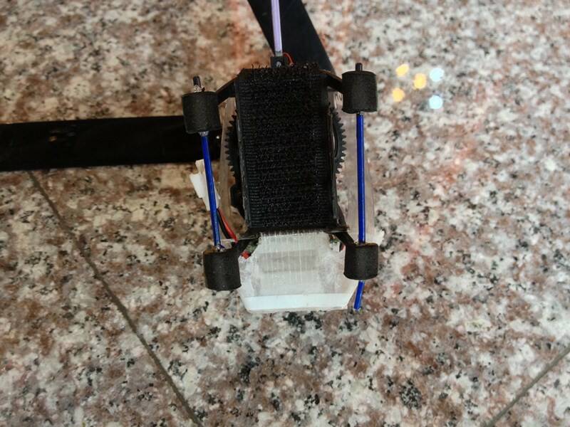

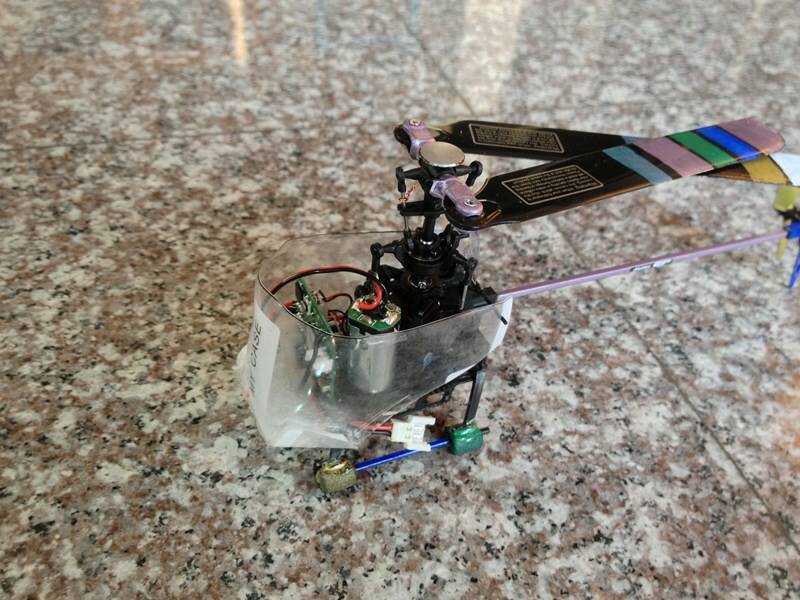

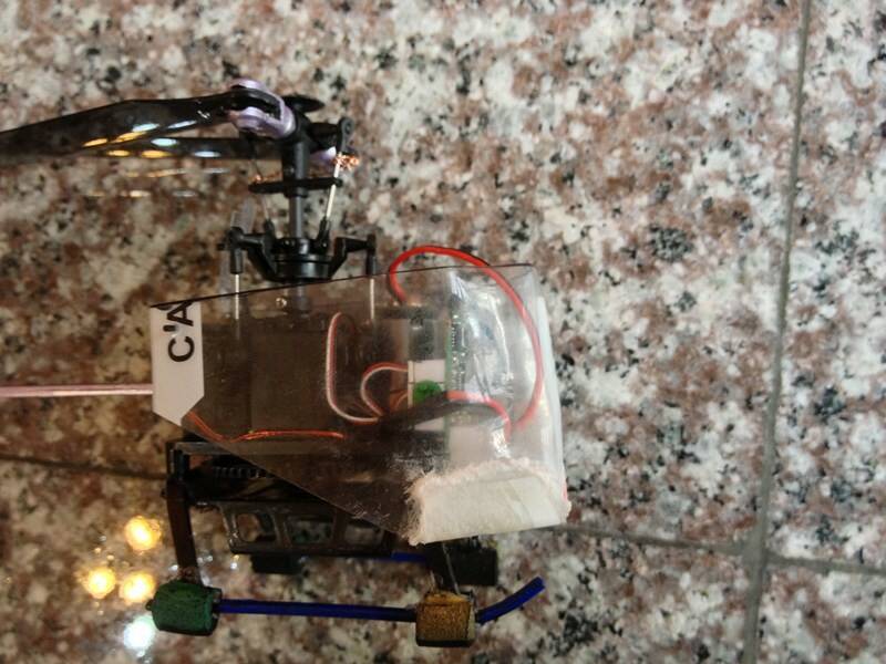

機頭罩製作
想問一下有沒有其他大大有比較簡單不需要太多工具的製作方法
我目前只能土砲用些不要的塑膠片,黏黏貼貼
雖然堅固,但是實在有夠醜XD
不過日後改無刷,電變位置超級充裕阿!!!
至於機身那奇怪的配色,因為我剛拿到一堆油漆筆,很興奮的通通往機機身上畫
就變成這副德性了,請忽略XD
