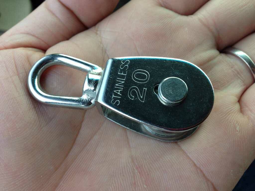

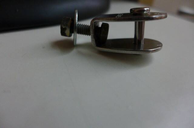

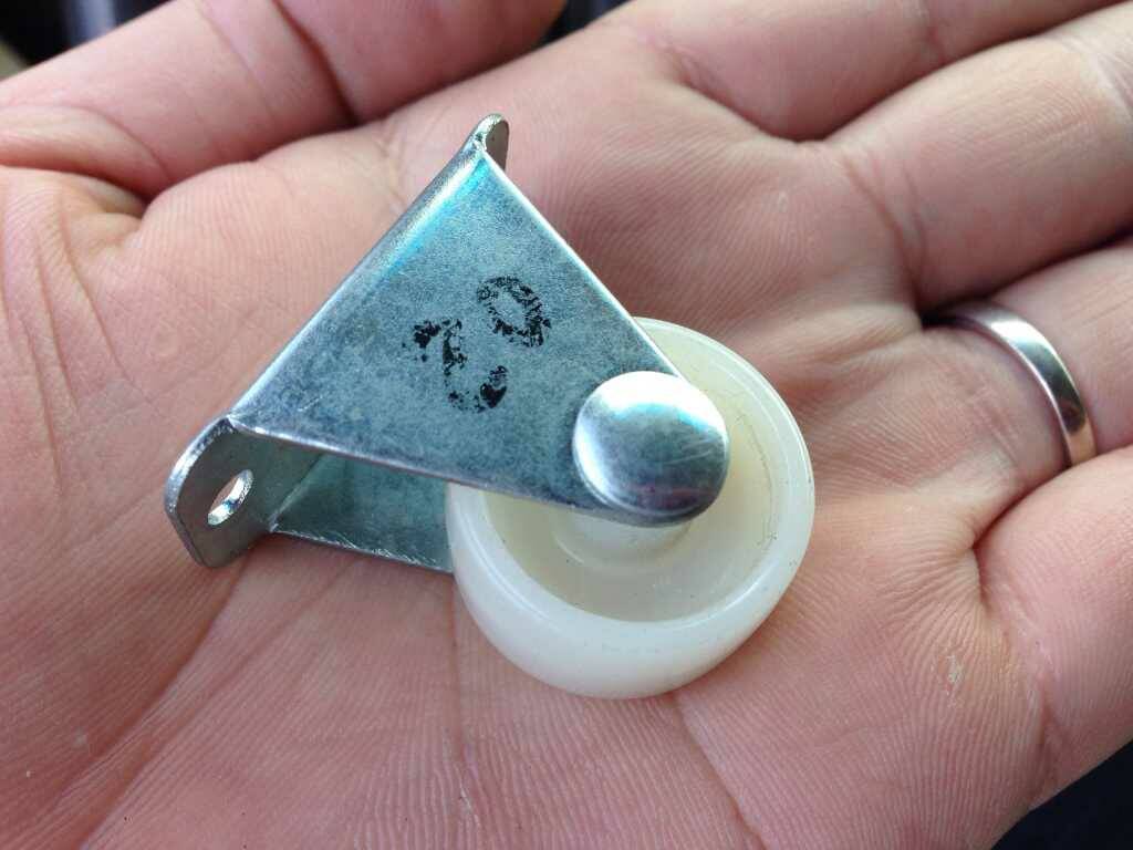

這是我改的連結器!供你參考...
是用五金行賣的"滑車"下去改的!但這要用到特殊工具,如果要簡單的就去特力屋買"紗窗輪"也可以哦...

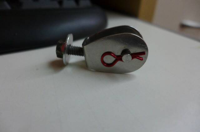

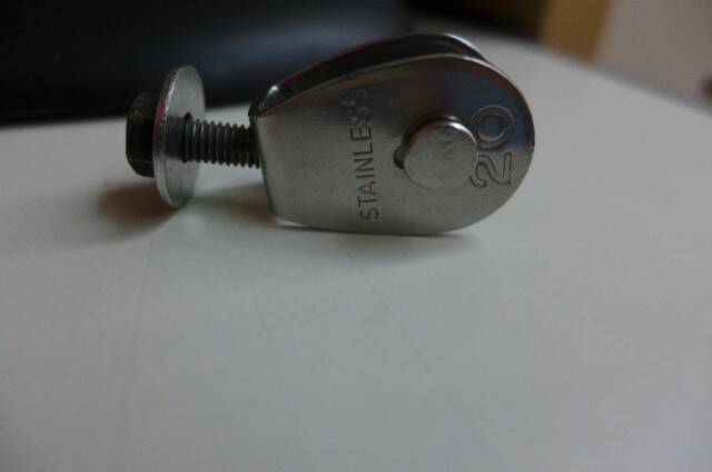

請問各位前輩.....TRAXXAS  SUMMIT 大S 最會損壞的地方有哪些...可以一一告訴我嗎.....還沒下手大S....但準備下手了.....需要換金屬件的有哪些....比較需要被廖的有哪些.....感謝瞜(我也做了一個拖車勾跟w681103一樣的....但還沒有車子...哈哈)

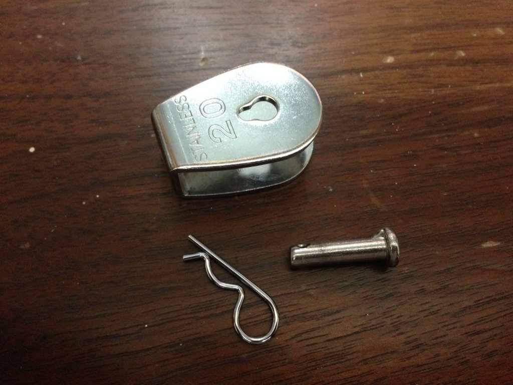

請問那根插銷怎麼DIY?
他原本就是叉銷的阿.....只要把前面那一個用砂輪機磨掉就可以了....  詳情 回復 發表於 2014年8月22日 03:21 PM
