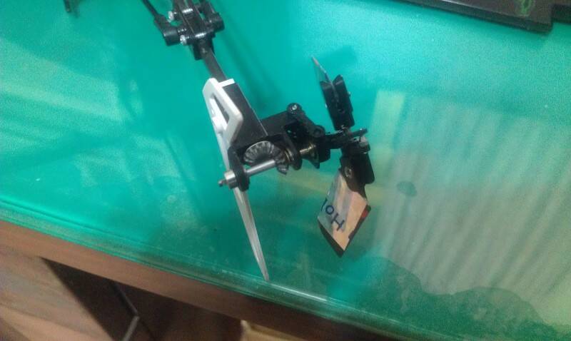

130 X 首航撞樹摔機 + 後續升級改造
發表於 2012年8月30日 10:45 PM | 顯示全部樓層
原帖由 wan0761 於 2012年8月30日 07:51 PM 發表
天殘大~
這樣一來~
1.尾槳的出風就反向了是嘛?需要更改尾舵方向嗎?
2.換上整組華牌尾齒後~齒比就降低近許多了,有影響鎖尾嘛?
3.降低齒比後換上華牌大尾槳,應該比較適合嗎?
4.尾傘齒~是否比原廠耐用?
感恩啦!! ...
這我也很想知道的說  讚啦 推~~~~~~~~~~~~~~~~~~~~~
發表於 2012年8月31日 01:06 AM | 顯示全部樓層
回復 42樓 wan0761 的帖子
改一下獎夾方向就好了
原廠大概是1:5  華牌大概是1:4   我用華牌鎖尾感覺比原廠還要好
換齒輪後就沒用原廠的.2者差異不清楚.請有測試過的人回答
4.尾傘齒~是否比原廠耐用?
摔在石頭上一次.草地上2次有一點掃齒.還可以將就一點飛
發表於 2012年8月31日 09:53 AM | 顯示全部樓層
回復 44樓 tim22055814 的帖子
tim大~
您是直上華牌金屬尾傘齒+小傘齒嗎?
是掃塑膠小傘齒嗎?
看來每種組合都有人試過~感恩!
 樓主| 發表於 2012年8月31日 09:58 AM | 顯示全部樓層
不用改尾舵的方向,只需將尾槳轉向即可.
齒比雖降低但掃風的面積增加很多,所以鎖尾很優.
就用華牌v120的直接用,不建議用130x的槳,太小,對鎖尾較不利.
4.尾傘齒~是否比原廠耐用?
塑膠的材質,有稍好一點,但是沒金屬的耐摔,不過總要有個緩衝的易碎點.
發表於 2012年8月31日 10:08 AM | 顯示全部樓層
回復 46樓 天殘 的帖子
天殘大~
感恩啦~所以華牌整組直上130x就對了~沒錯吧?
還須更改哪裡嗎?
尾巴震動也有明顯改善嗎?
 樓主| 發表於 2012年8月31日 10:25 AM | 顯示全部樓層
很方便整組直上,只有擺臂連接尾伺服拉桿的球頭換小點的.
幾乎無震動讚的啦
