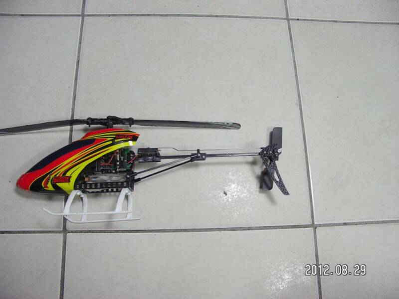

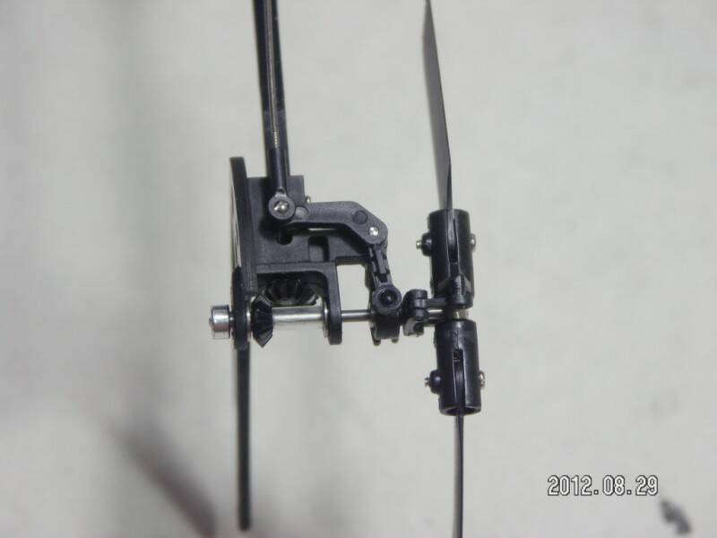

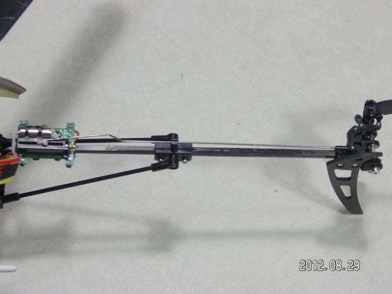

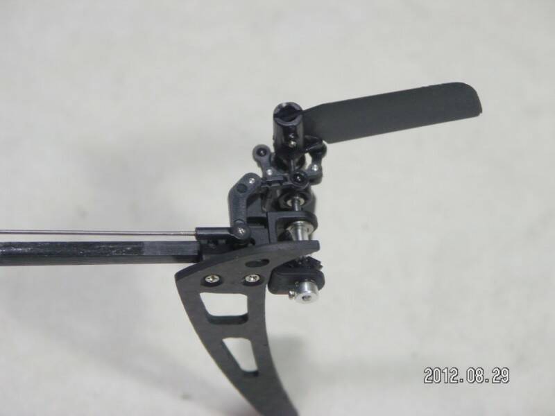

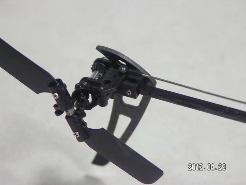

個人覺得原廠的零件實在有點貴,虛位有點大....
因此就來個一勞永逸的大改造,方法也很簡單 .
先來尾部全換掉,使用華牌的V120D02S,整個直接套上去(轉速與掃風的面積不同大約計算過,自我感覺很優,詳細要打很多字,所以細節省略),更換之後比原廠好太多了
很耐摔,更重要的是虛位更小,原本尾部一些易震動的現象全部不見.
原機自旋急停會反彈的現象幾乎沒了.鎖尾很扎實,飛行更精準與穩定,優 !

發表於 2012年8月30日 05:03 PM | 顯示全部樓層
回復 39樓 天殘 的帖子
請問全部都是用v120d02s的尾部嗎?v120d02s的尾管比130x原廠的短很多耶~
謝謝天殘大上次回答主旋翼夾用4g6的球頭~~
發表於 2012年8月30日 07:13 PM | 顯示全部樓層
天大果然事厲害的腳色
發表於 2012年8月30日 07:51 PM | 顯示全部樓層
回復 39樓 天殘 的帖子
天殘大~
這樣一來~
1.尾槳的出風就反向了是嘛?需要更改尾舵方向嗎?
2.換上整組華牌尾齒後~齒比就降低近許多了,有影響鎖尾嘛?
3.降低齒比後換上華牌大尾槳,應該比較適合嗎?
4.尾傘齒~是否比原廠耐用?
感恩啦!!
