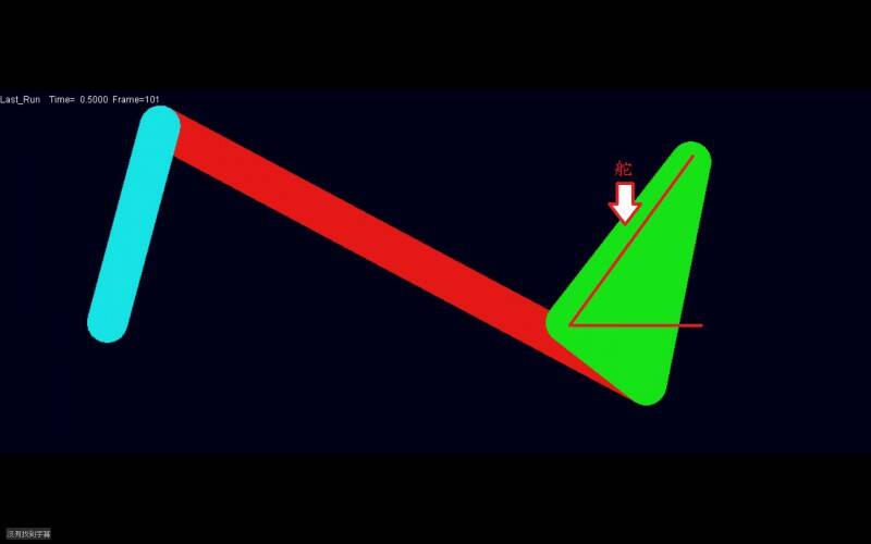

發表於 2012年7月27日 09:48 PM | 顯示全部樓層
原帖由 sam747 於 2012年7月27日 09:32 PM 發表
鎖進來一些 轉向會不會不足呢!?
轉向會變大喔
伺服器孔位不變,拉桿不變,舵上面的擺桿縮小,這樣是會轉更大
所以才要限制伺服器行程(調小)
補上這兩張圖來做說明,上面是原本舵上"擺桿長"的樣子,所轉的角度
下面是擺桿短的樣子,所轉的角度,兩圖都有時間,主桿(伺服器擺臂)長度不變,速度也不變,擺桿長度改變,角度與抵達死點前的時間有差
同上條件,舵擺桿短-角度大-速度越快達到死點,一樣同條件,舵擺桿長-角度小-速度較慢達到死點
PS.唯一就是我建模時偷懶,拉桿為了畫圖方便是不完全等長的(有些許差異)

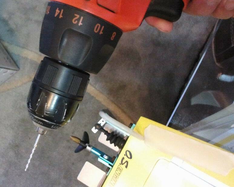

發表於 2012年7月27日 10:24 PM | 顯示全部樓層
原帖由 sam747 於 2012年7月27日 10:16 PM 發表
了解  再來..... 鑽孔是門學問....好小的孔...
拿著電鑽給他幾秒就處理完了,鋁而已,上面回復更新圖示

發表於 2012年7月27日 10:50 PM | 顯示全部樓層
不會啦,玩遙控怎能不鑽洞呢! 2mm的鑽頭即可,五金行有,有了這次經驗,改裝一定功力大增!
