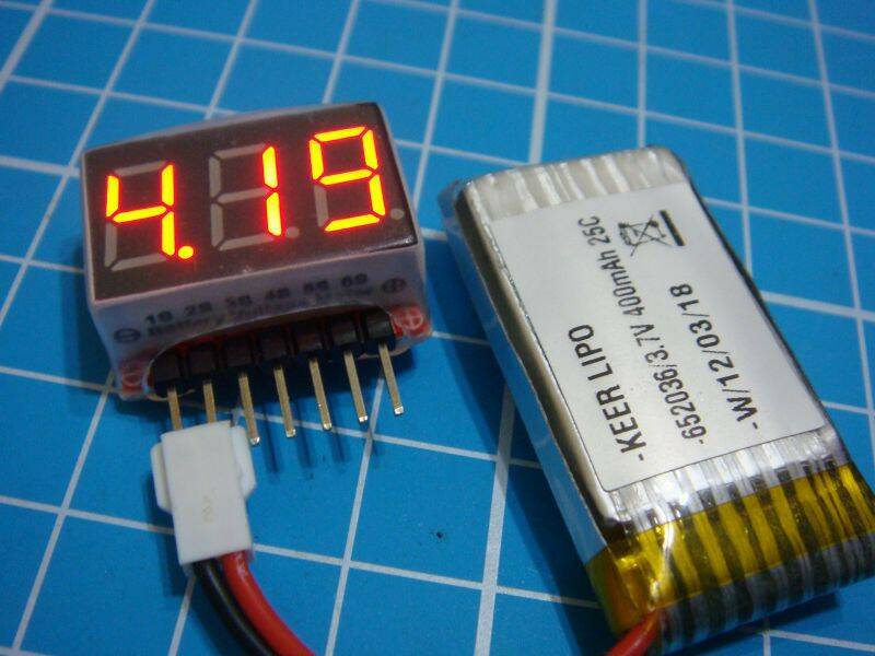

發表於 2012年7月18日 04:56 PM | 顯示全部樓層
回復 11樓 seafisherman 的帖子
買一條電池接頭(母),線端焊上/夾線鱷魚夾
之後鱷魚夾直接夾住三用電表的量針就行了。
另外簡單型的測電壓,如下圖
一般來說這就非常好用了,方便簡潔又便宜...最多可測到6S電池的電壓,2S以上的電池一開始會顯示加起來的總電壓,然後依序每個cell單獨顯示電壓值。
如何量?? 其實不需要真的插進電池插頭,只要放進去有接觸到通電就行了,管他哪種電池插頭,照量!
這也不必怕插頭被擴孔之類的。
