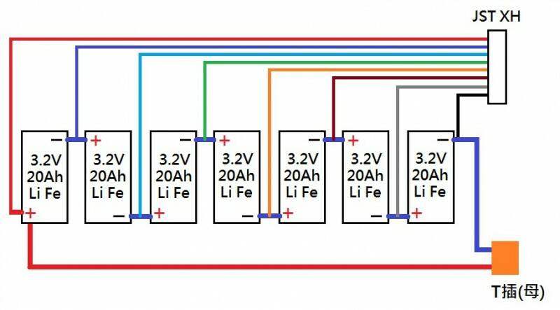

把12顆電池從1號編到12號
把1到6號拿出來
1號正端接一條電線,
2號負端接上2號正端同時再接一條電線
2號負端接上3號正端同時再接一條電線
3號負端接上4號正端同時再接一條電線
4號負端接上5號正端同時再接一條電線
5號負端接上6號正端同時再接一條電線
6號負端再接一條電線
1號正端跟6號負端這兩條線就是6S的正負端
7到12號電池拿出來照上面操作一次
發表於 2012年7月17日 01:15 PM | 顯示全部樓層
大概是這樣子,請參考,有錯當指正。

發表於 2012年7月17日 03:39 PM | 顯示全部樓層
接法就如hanphy兄所畫,用車殼開孔器或用打孔機打孔,以螺絲鎖固即可,目前手上有一顆4S2P的行動電源,每次都用掉95%以上的電,CP值很高,若手上充電器等級較高,可開40A以上去充,畢竟40A對你6S2P來說也只是1C充電而已,306B就開最大30A下去充,A123用過後只有一個爽字可以形容
