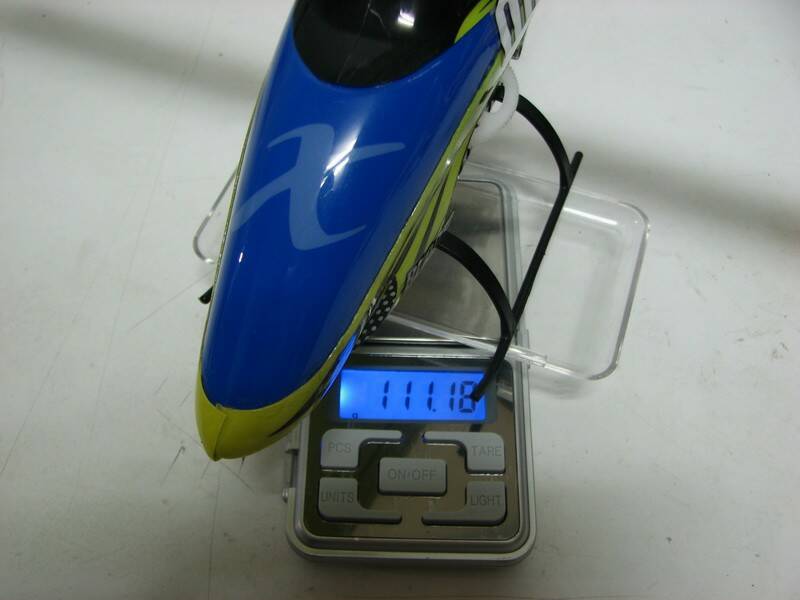

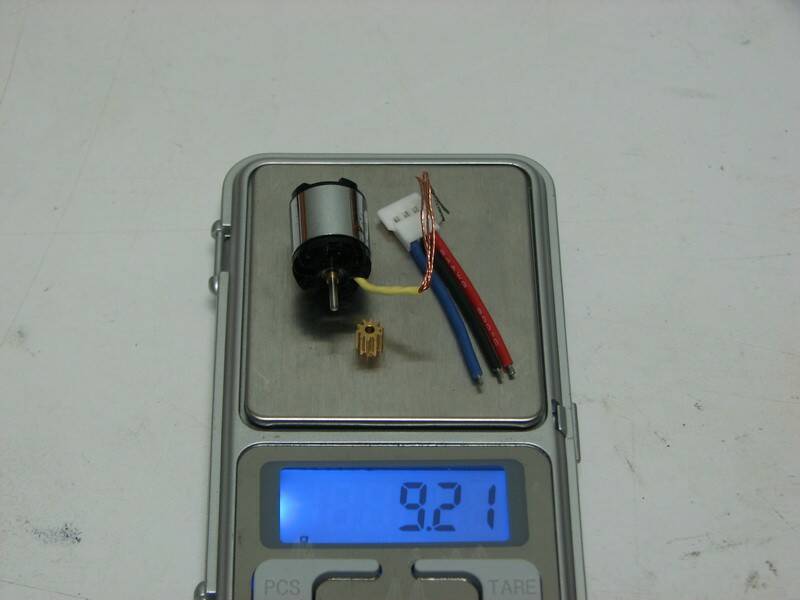

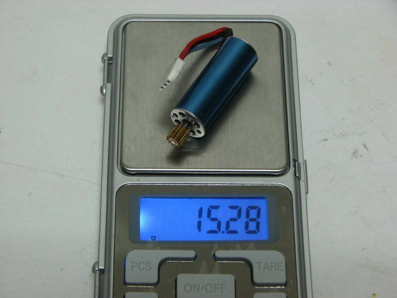

分享改機心得 :
原廠無刷馬達重量
HP08s 2S 8000kv 重量
改 HP08s 2S 後含原廠電池重量
原本118.35g變成111.18g
油門85%一直線, 飛行時間4:00, 電壓3.79V+3.79V
油門85%就比原廠有力量多太多了! 好飛!
發表於 2013年8月2日 09:39 AM | 顯示全部樓層
issac1211 發表於 2013年8月2日 01:25 AM
分享改機心得 :
原廠無刷馬達重量
改好了喔!你能飛4分鐘喔不錯喔,我的只能飛3分鐘,我的機機重了點3D油門我都設100%= =",還有一顆更噴(扭力大)HP 10 ,HP08S 最好不要連操,雖然無刷温度不是很高但.....注意主板上的温度會比原來的高喔......要注意,還有傘齒虛位問題,130X上的討論區有說如何減少A,B,C 齒虛位,不然你的傘齒會很快買單= ="
發表於 2013年8月2日 04:16 PM | 顯示全部樓層
謝謝你喔 !
其實我也有感覺主板的溫度似乎有比較高
動力變強, 機子的調校相對的也要更好, 這我知道 !
謝謝提醒...
