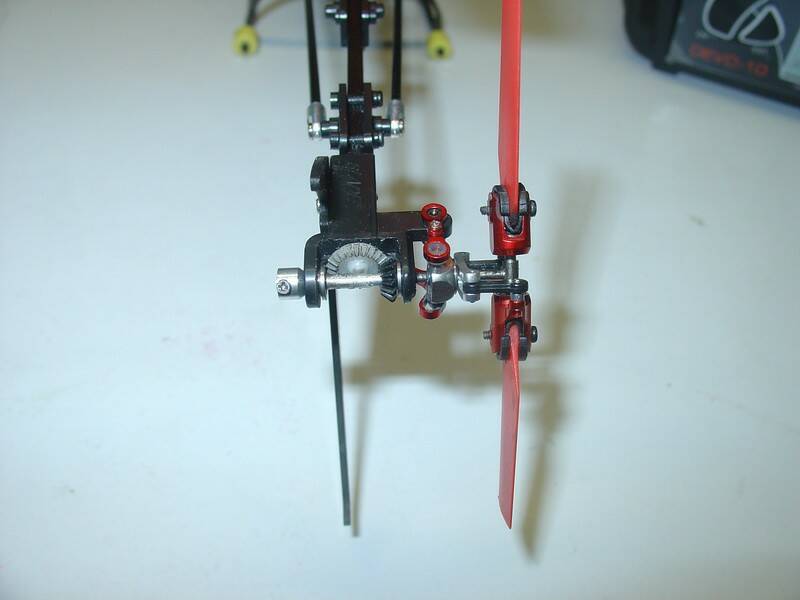

請教130X的大大 有遇過→加油門後尾舵(尾伺服器)逐漸失控~收油門又正常?
檢查尾巴C.D齒!D朝孔有可能掃掉了但是又卡注一點點~看起來會轉但轉速提高尾巴就鎖不注瞜~簡單方法把尾槳用手握住,在轉動主獎,轉的動就是有問題了~
發表於 2013年7月7日 01:58 PM | 顯示全部樓層
issac1211 發表於 2013年7月7日 12:11 PM
如果沒看錯, 你的尾螺距桿應該有改紅色金屬的吧...
她的位置不對, 應該跟尾管平行或更多
對頻之後尾螺距桿跟尾管差不多是平行的耶~原本飛行都正常,就一次摔機之後就變降><"
發表於 2013年7月7日 02:08 PM | 顯示全部樓層
love78442 發表於 2013年7月7日 01:31 PM
檢查尾巴C.D齒!D朝孔有可能掃掉了但是又卡注一點點~看起來會轉但轉速提高尾巴就鎖不注瞜~簡單方法把尾槳 ...
依愛大建議的方法檢查,的確如愛大講的 "D孔掃掉又卡住一點點",形成乍看之下轉動正常但提高轉度之後因鎖不住造成尾舵打到底不動的錯覺!
