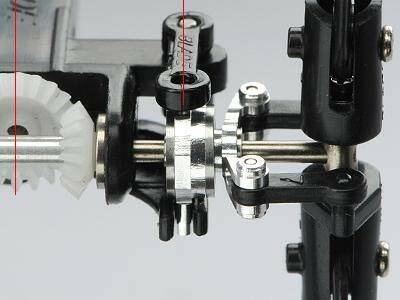

請教130X的大大 有遇過→加油門後尾舵(尾伺服器)逐漸失控~收油門又正常?
剛對頻尾舵正常動作,油門加越高,尾舵動作越遲頓,油門加到約35%尾舵失控不動,油門關掉過了3秒,四個舵機跳了一下(回到剛對頻的位置),尾舵又開正常動作...? 因為另一台130x無此情形,初步排除控的設定問題,不知道問題是主機板 or 伺服器 or...?

如果沒看錯, 你的尾螺距桿應該有改紅色金屬的吧...
她的位置不對, 應該跟尾管平行或更多
先不要管尾伺服器會不會動, (不會動是程式控制住了)
把螺絲鬆開, 尾伺服器向尾旋翼方向推
推到尾螺距桿像上圖一樣平行位置
試飛看看, 能不能鎖尾, 左旋右旋速度一不一致
不行就繼續推個1mm, 還不行再繼續推個1mm,
推到正常鎖尾, 左旋右旋速度一致
試看看吧...
