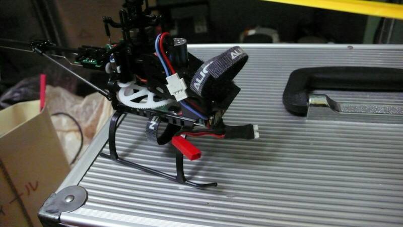

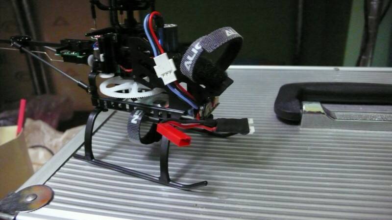

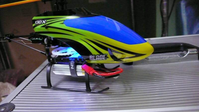

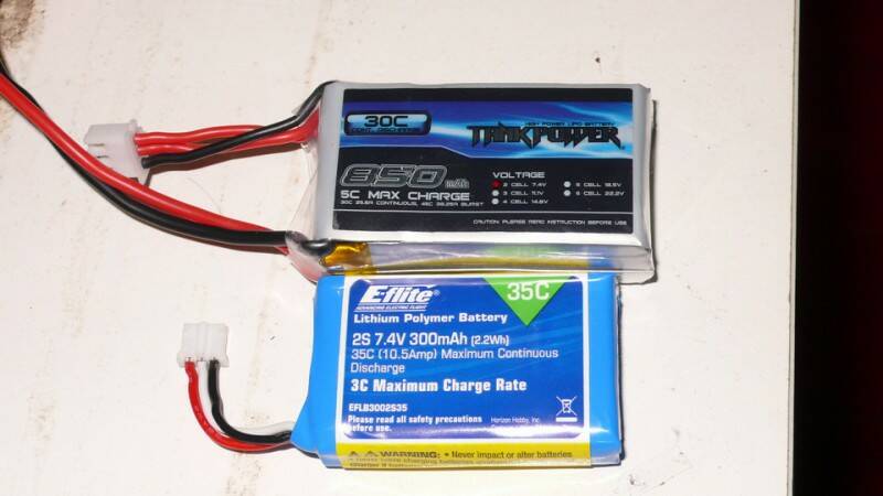

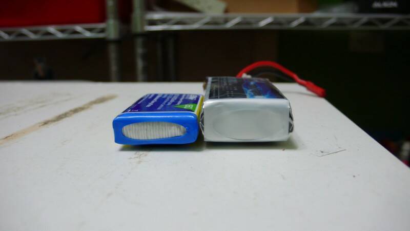

分享一下我改兩用電池接頭,用850mah的容量,很適合調機子跟在家練停懸,而且機頭罩不用在那邊拆來拆去的~但是相對的重量很重~~~所以把它固定在機子下面,配重剛剛好,雖然電池容量多一倍多,但是停旋的時間沒有到兩倍,不過也算久的啦!而且我用PL6開8A下去充,大約5分鐘就充飽了,原廠電池至少要充個20分鐘
保留了原廠電池的接頭,也可以使用原廠電池,很噴~配重完美
純分享喔!自己亂搞的~拿來練停旋~或是停懸時用~很實用的~
另外!強力推薦~130X真的是一台超讚的機子,飛起來的手感超像大機子,很細膩,不會形容駕馭它的感覺~第一次覺得~~我是在玩機子~
[ 本帖最後由 ooxx5566tw 於 2012年7月18日 01:10 AM 編輯 ]
jst接頭在外面,超方便,不用拆殼
jst接頭在外面,超方便,不用拆殼
把jst頭直接在原來接頭分接出來~
把jst頭直接在原來接頭分接出來~
把jst頭直接在原來接頭分接出來~
把jst頭直接在原來接頭分接出來~
850mah放在這裡重心剛剛好
850mah放在這裡重心剛剛好
850mah放在這裡重心剛剛好
850mah放在這裡重心剛剛好
就是這一顆啦!
就是這一顆啦!
和原廠比較
和原廠比較
和原廠比較
和原廠比較
