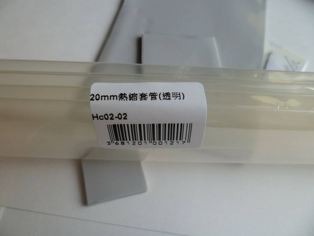

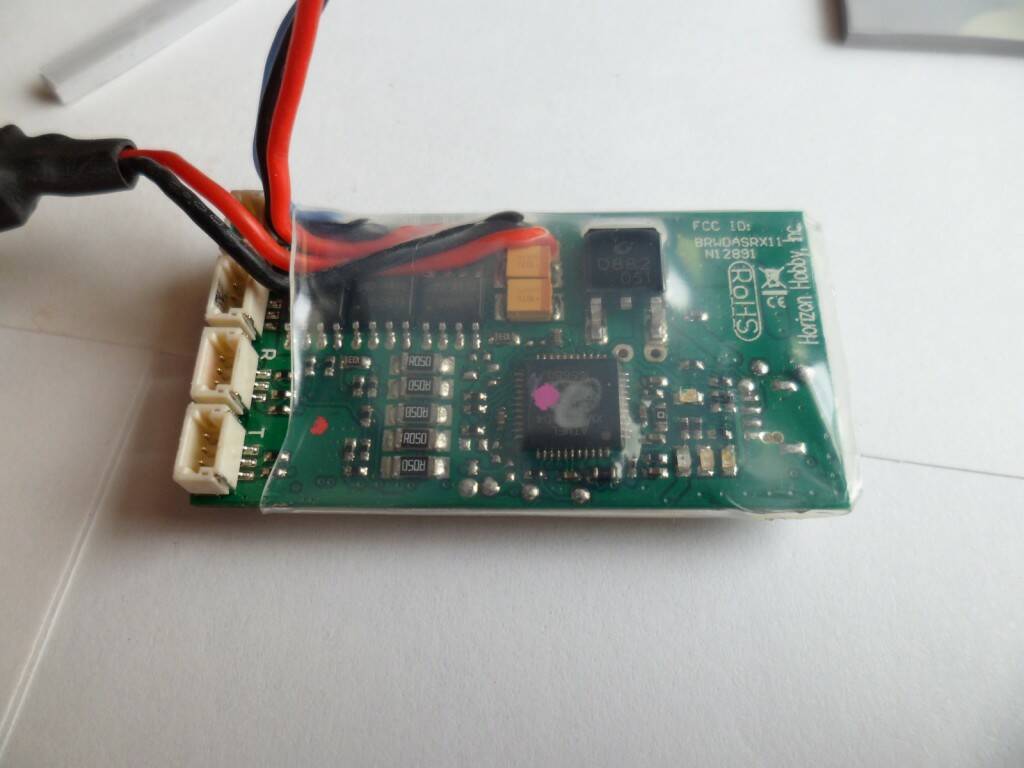

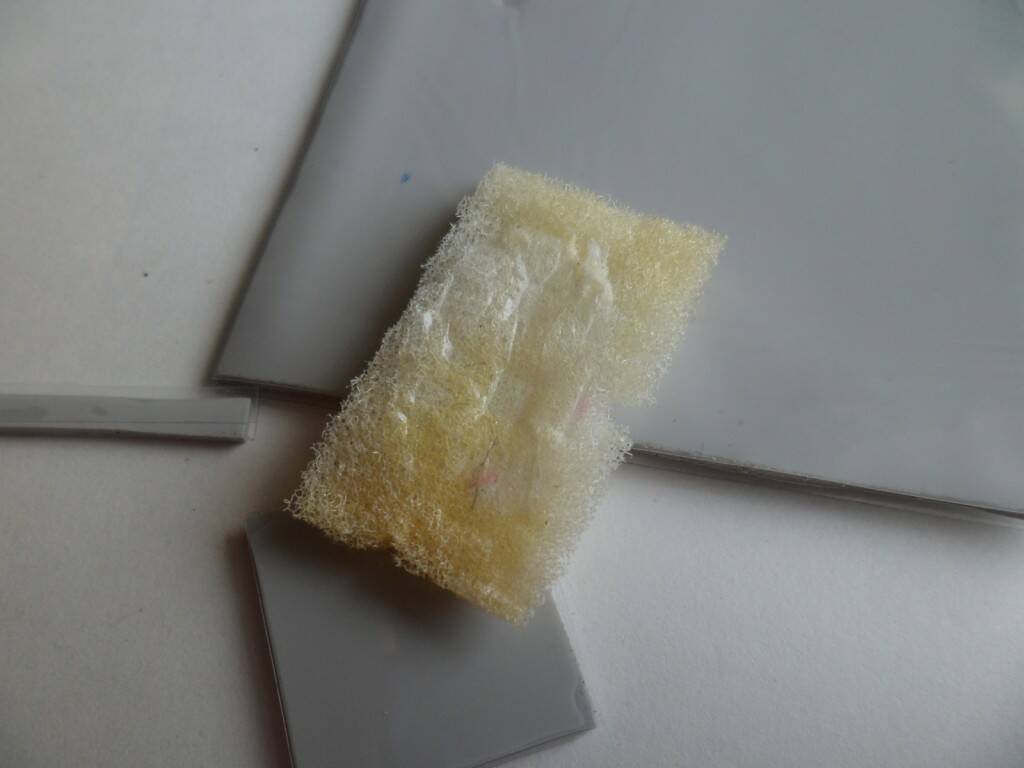

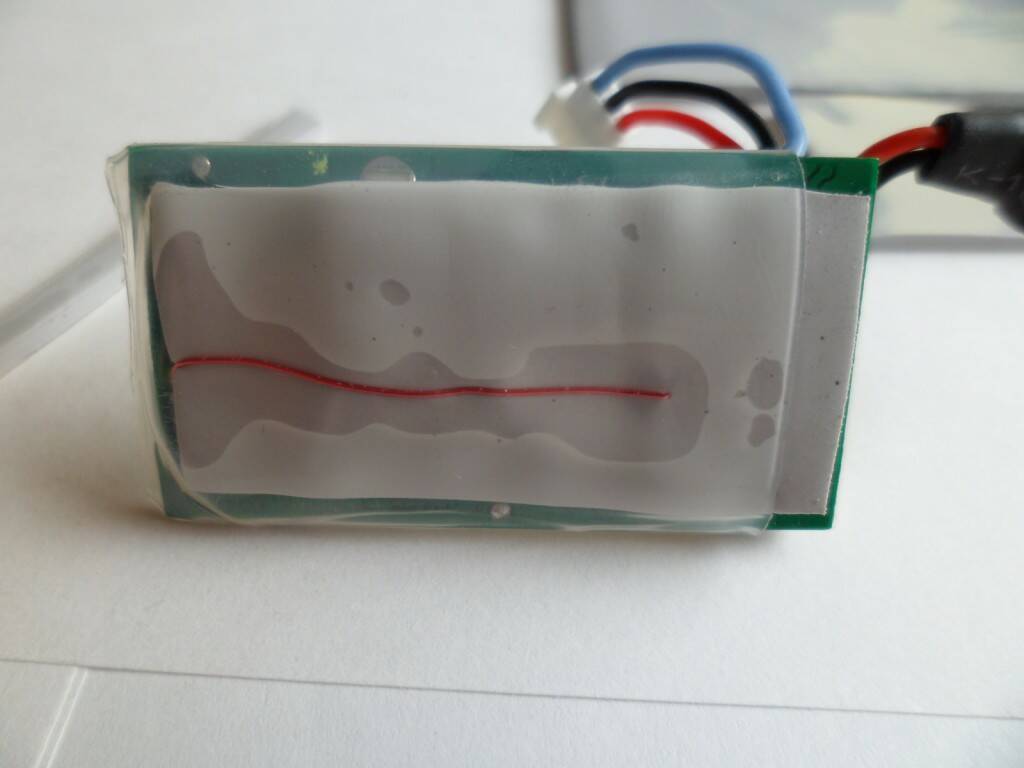

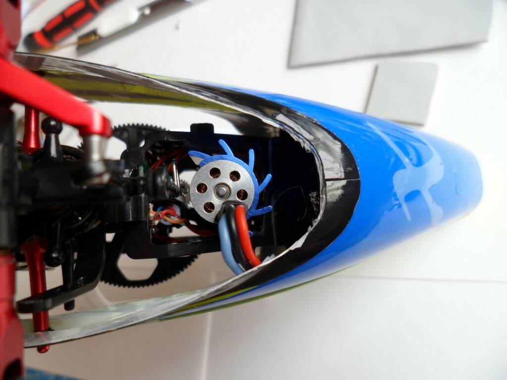

不知道有沒有人去注意過機板溫度
原廠機板底部被海綿隔起來,飛完後用手摸是稍微溫溫的
溫溫的是好事嗎?   不,隔這麼厚摸起來還溫溫的,裡面肯定不得了
上方的IC還有一顆把熱縮膜給熔成半透明狀
加上mcpx BL的經驗,那排無刷三相MOSFET溫度一向都不低
今天給它動了個小改造,拆掉熱縮膜和底下的海綿
換上電腦MOSFET用的導熱貼,裝回熱縮膜
試飛一趟,哇咧非常燙
不過也算是好事,以前導不出來的熱,現在通通被導熱貼帶到表面來了
至於那內轉無刷馬達,恩....75度,還不會爆炸

大大,導熱貼不是應該要貼散熱板嗎?
如果不裝熱縮套,裸板會有什麼問題嗎,mcpx ,nano cp 等不都是裸板?
