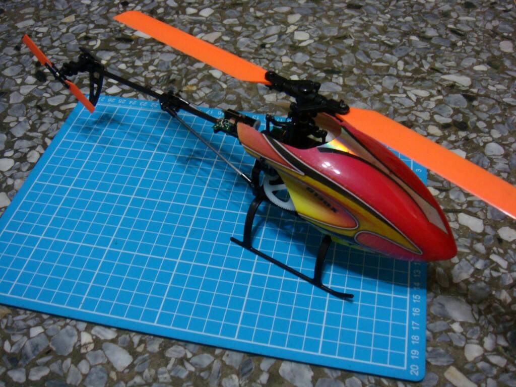

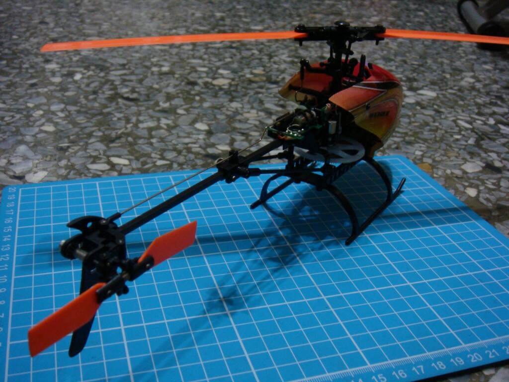

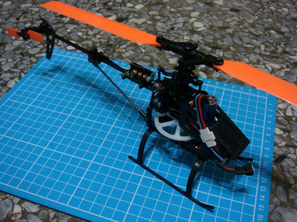

順便介紹下小弟的130X ,基本上小弟沒改什麼,就這樣...看圖唄
這樣的機子真的可以像V120D02S那樣,摔機後撿起來拍一拍放地上繼續飛~非常輕鬆
尾部放大如下~改V120D02S整尾組+離合器
尾拉稈球頭,找4#6、4G6、V120D02舊款機的小球頭就行了,舊機尾翼擺稈有附哦!
只改A、B齒金屬化
這樣的原廠配置IDLE大約3分半左右
尾巴鎖得緊緊的,也不會三不五時抖一下...或狂抖~
