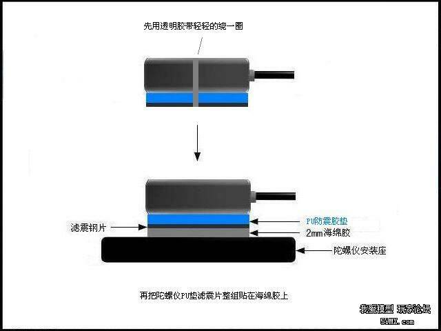

另外也考慮像下圖接收機加上PU減震片加強吸震,應該可以減少翻機
http://bbs.5imx.com/bbs/viewthread.php?tid=453613&extra=page%3D2%26amp%3Bfilter%3Ddigest

感謝 no1taxi598大回覆~已下標潮牌3軸防震組0.0........今天摔機~剛好可以直接把別款腳架換上..>"<
試裝過~比原本一體成型腳架更穩~
