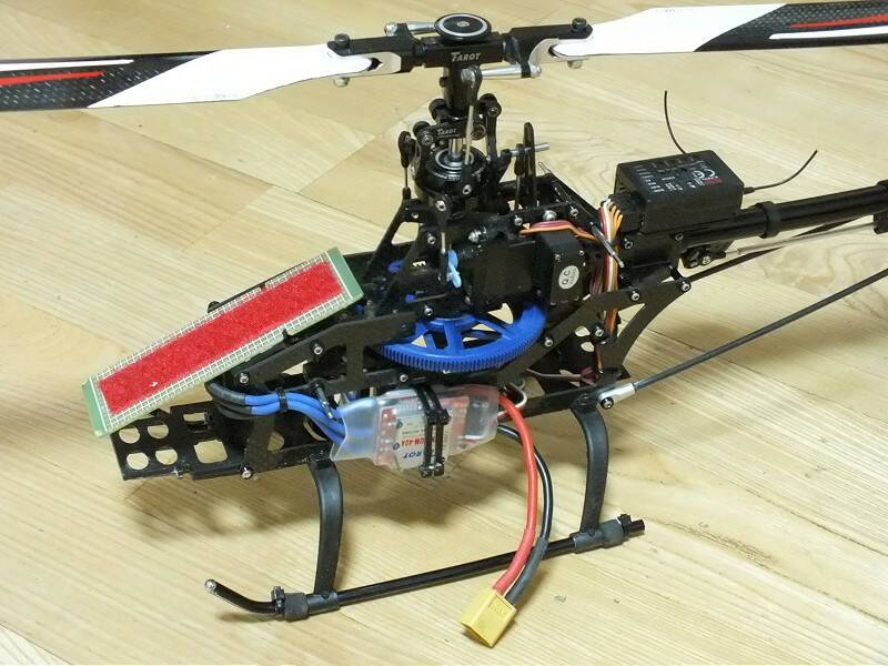

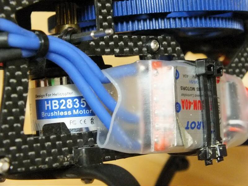

小弟的V450D01已經改裝了浩馬特HB2835+T牌 40A電變也是飛得好好的
這一台是皮帶傳動沒錯,應該就是450 SPORT,不過他的球頭小一號(應該是半號),
有一次摔機時十字盤球頭斷在裡面,廠商缺貨市面上又找不到 ,索性將它整組換掉,
變成整組T牌的450PRO旋翼頭+冰人大槳夾球頭(就像2樓Z大講的混血版 ),
CCPM換成DS929MG+易碎擺臂,尾伺服也換掉了,好像剩沒幾樣是原廠的~
不過好處就是旋翼頭跟小弟的另一台450PRO通用,也不用擔心買不到零件啦~
P.S:這一台值得嘉許的是尾拉桿有套一支塑膠管很順暢,而且尾翼原廠就是雙推的喔~

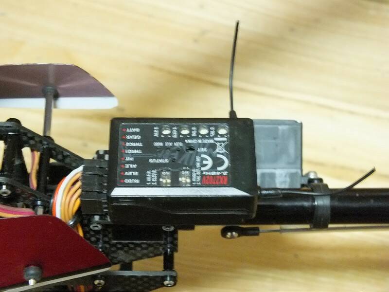

小弟另外有一台250、一台450PRO都使用RX2702,再加上V450D01總共有3顆,
RX2702可以切換三軸修正方向容易安裝,可以調得很穩翻滾速率又很快,實在蠻好用的,
不過不曉得有沒有出DEVO版的~

P.S:1.如果同時有RX2618及RX2702,可以將機子拿在手上直接翻轉一圈,
就可以很明確的看出兩者在三軸修正的差異了,RX2618幾乎會將CCPM伺服直接修到極限,
RX2702只會修一點角度就停止,不會將CCPM伺服直接修到極限~

我上次測試 RX2618V,Rudder 插了一顆類比伺服,一接電,伺服會動,但同時產生高頻震動,把電源拔掉,等了一下,接電再試一次,接收器掛掉了,連燈都不亮了,它不能設定用類比或數位,接錯就報銷。
發表於 2012年7月5日 10:55 PM | 顯示全部樓層
補充一下~
要記得RX270V2的CCPM伺服及尾伺服都是數位的,RX2618V的CCPM伺服是類比的尾伺服是數位的~
RX2618V-D沒用過就不清楚了~
