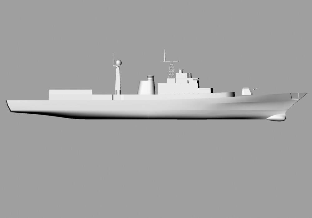

嗯,cad功底是基础。这两天主要是对驾驶楼进行了修整,同时基本完成了主桅杆,主桅杆难度和工作量较大
,做完后对比照片发现图纸的错误:112的驾驶楼边角是没有圆弧过渡的,前桅杆有5层格子,113有圆弧,桅杆是4层,《现代舰船》的113图都是112的底子,没有区别开来,而现在我按图做成了驾驶楼有圆弧,桅杆5层,唉,桅杆工作量太大不打算改了。
下一步将修改舰体肋骨线条。

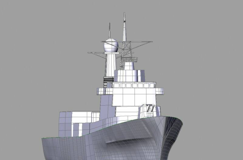

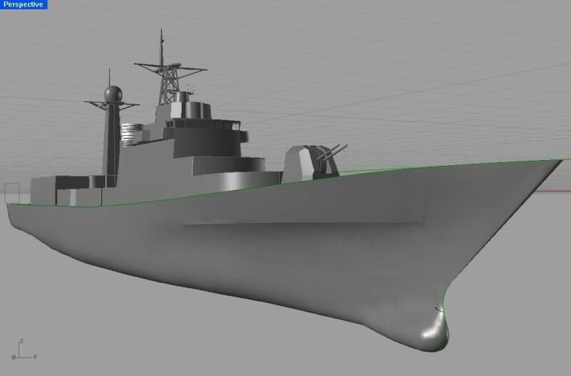

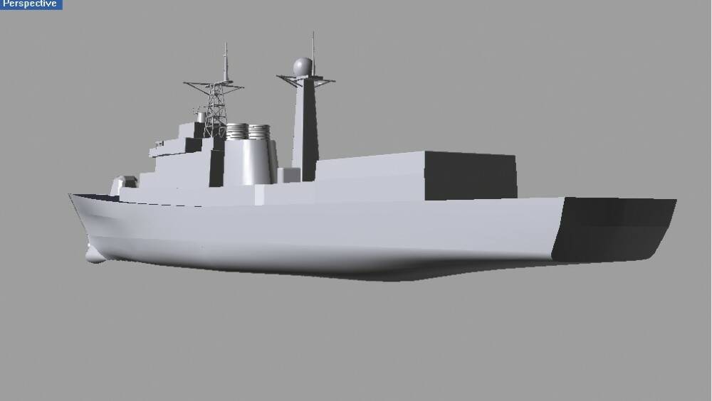

重新绘制的肋骨线条更加像真了,船尾和甲板也做好了,不过船体的放样曲线还是不平整,并且部分面与面之间有缝隙,因此需再次调整曲线。
113.jpg 这张看上去比较光滑,但其实舰体表面还是有不少凹凸的,而且奇怪的是这个角度后来再没能摆出来

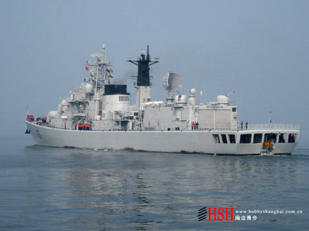

貌似052前后2条舰的发动机是不一样的
貌似052前后2条舰的发动机是不一样的,112是LM2500,113好像是DN80.烟囱也不同

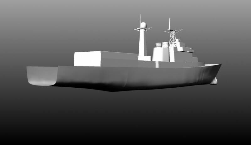

按照popocat 兄“一是保证船体线形总体准确的前提下,尽可能减少肋骨线的数量;二是船体分面能少则少。”的建议,我近段时间反反复复对113舰模进行修改,终于像真度总体已能够被自己接受了,细节上虽然还不足,但我想已经可以拿来做遥控模型了
