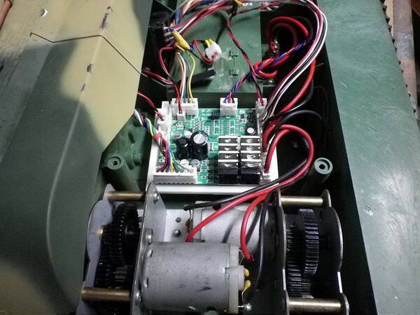

 樓主| 發表於 2012年6月18日 01:46 PM | 顯示全部樓層
回復 18樓 blackdaddy 的帖子
黑爸~~你參考看看吧
四動控的接收也是直接接在TK20上照著CH1-4順序接就可以了

發表於 2012年6月18日 06:01 PM | 顯示全部樓層
原帖由 blackdaddy 於 2012年6月18日 11:51 AM 發表
可否PO張內臟圖?
又....直接升級RX18接頭不用改這個沒有問題
四動控的接收也是直接接在聲組上即可??
其實有個地方要改一下, 原來HL的BB彈和砲管上下是聯動的, 所以砲管上下只能循環方式上下(不知道是誰設計成這樣的).
TK20把它們分開各自獨立控制, BB彈歸BB彈, 砲管上下歸砲管上下, 就不用再用循環方式調整角度. 詳情可以看一下官網. 只有一條線要加焊而已.
