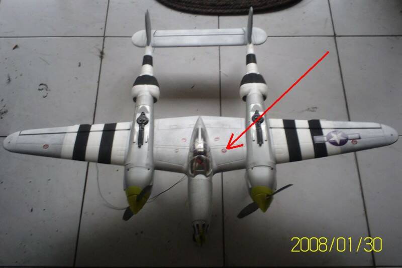

發表於 2012年6月27日 12:18 AM | 顯示全部樓層
重心記得是在這個圓圈記號上

 樓主| 發表於 2012年7月5日 10:40 PM | 顯示全部樓層
感謝前輩的回覆 重心就是在紅點沒錯

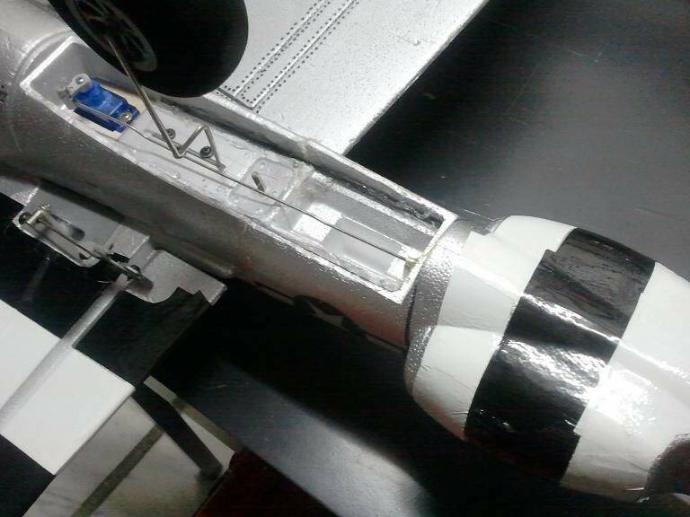

再來就是連接後機身哪邊一定要補強
網路說螺絲接合地方黏死就好了 不夠 一定要再補碳棒
不然會裂

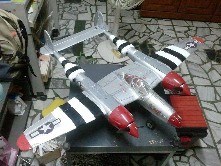

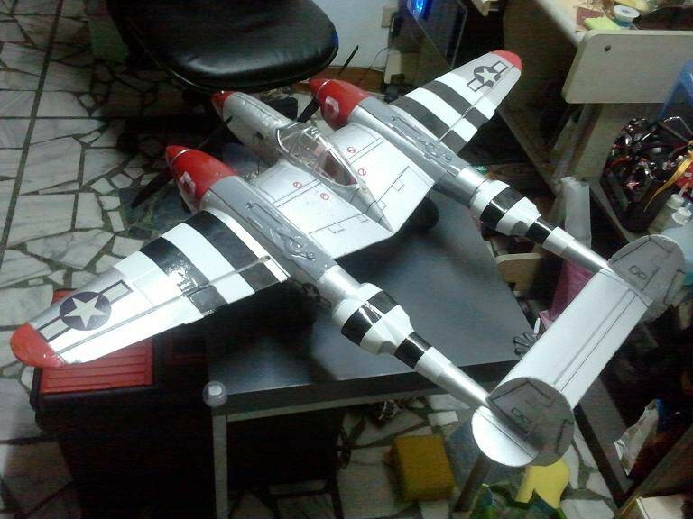

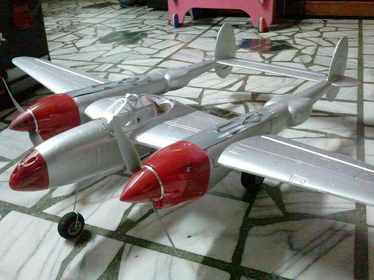

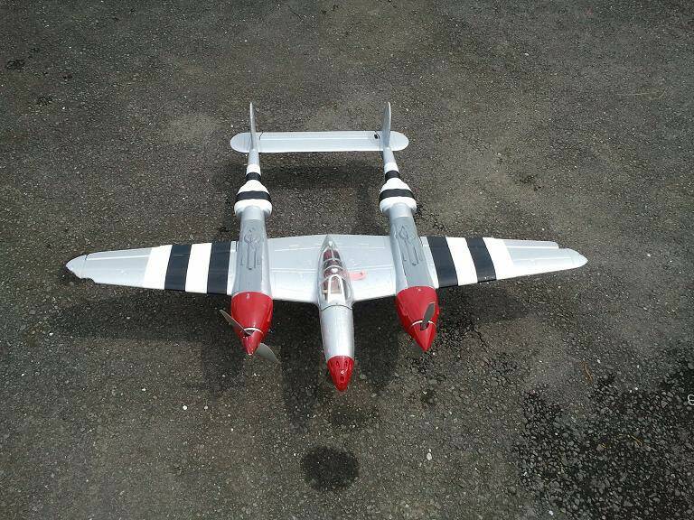

再來就是我的塗裝 供您參考 也祝您首航順利喔
