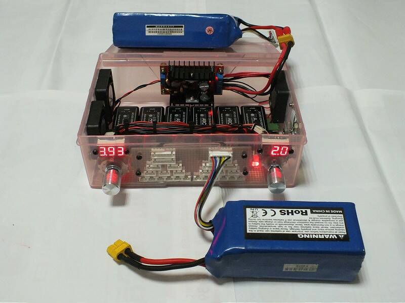

可擴充2A標準1S~6S獨立充終於完成了~
可擴充2A標準1S~6S獨立充終於完成了~其實還差一個風扇啦~
原本想用3個40*40*10mm DC12V的風扇來串聯吃36V剛剛好,
後來測試一下覺得還是4個串聯比較好,雖然一顆才分配到9V,
但是轉速低一點比較安靜,壽命也會比較長,看圖囉~
[ 本帖最後由 kuntan 於 2012年7月9日 01:40 AM 編輯 ]
所有的東西都上去了,左邊旋鈕切換6路的電壓,右邊旋鈕切換6路的電流,只少一個風扇~ ... ... ... ... ...
0.5A試充6個1S~
0.5A試充6個1S~
1A試充6個1S~
1A試充6個1S~
0.8A試充3個2S~
0.8A試充3個2S~
2A試充2個3S~
2A試充2個3S~
2A試充1個6S~
2A試充1個6S~
2A試充1個6S~(小容量充大容量也行,不過應該很少人會想這樣用吧?@@)
正常應該用電源供應器才對啦~^_^
正常應該用電源供應器才對啦~^_^

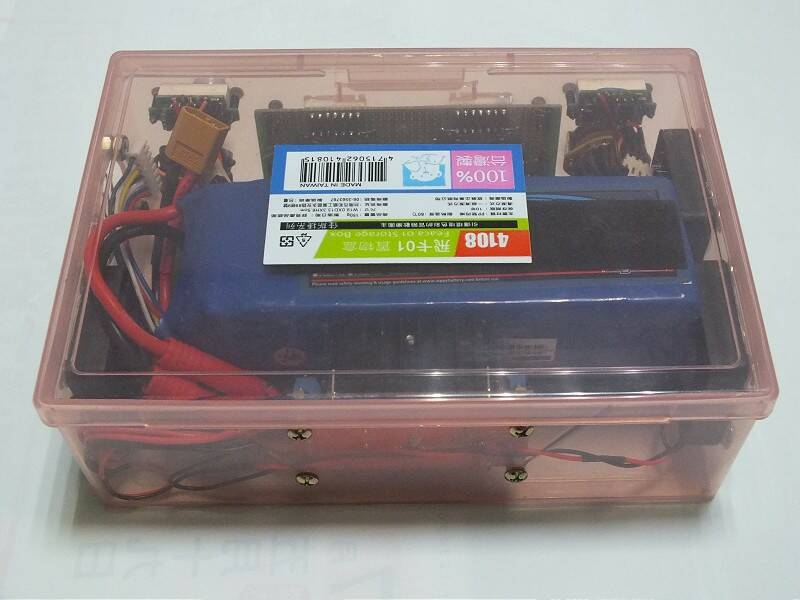

把外場電池塞進去~這就是小弟在231樓說的優點囉~^_^
蓋上盒蓋,將將好~^_^(這是6S 4000mAh的鋰電,它的容量幾乎是等於3S 8000mAh的喔~) ...

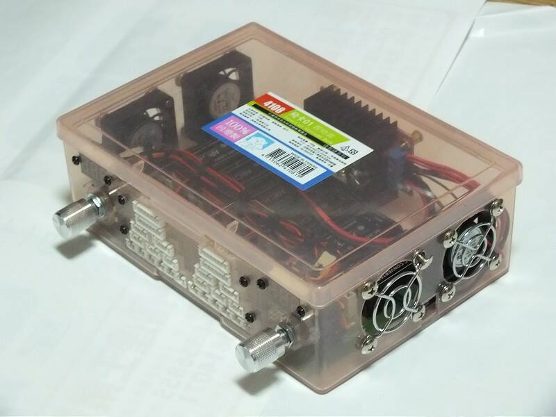

換個角度~
換個角度~
換個角度~
換個角度~
換個角度~
換個角度~
