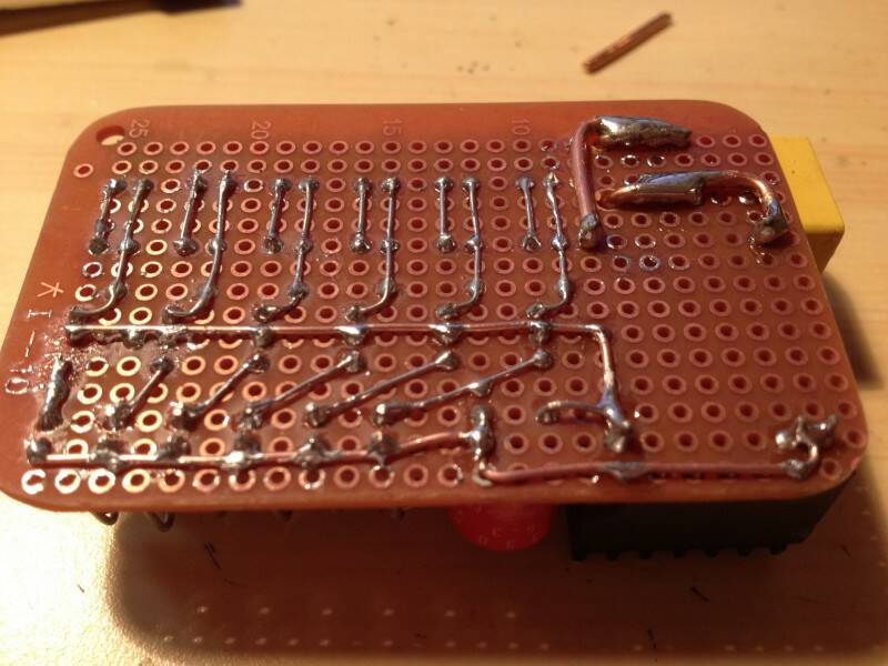

對呀~ 所以我乾脆就把主要供應電源的單蕊線換成比較粗的銅線,這樣應該可以耐到6A了吧!!
銅導體的耐流應該可以比較大才是!!
至於散熱方面,打算外掛風扇了,記得好像有3.5cm的特殊風扇,買個兩個鎖在外殼的正上方吧!!

比較粗的銅線耐流一定是比較大的沒錯~不過,C大您輸入電源的銅線不用那麼粗啦~
就算5V輸出6A,11.1V輸入電源才3A而已(5V*6A/11.1V/0.9效率),
當然用比較粗的銅線耐流更是沒問題,不過那兩條銅線距離太近了,很危險喔~
XT60插頭經過多次插拔,久了難免會把電木板給擴孔了,一不小心給短路了可不是玩笑的~
至少也要套一下熱縮,或用銅線原本的塑膠外皮~
風扇用一顆40*40*10MM DC24V就很夠用了,雖然只有0.1A左右也是在耗電的,
11.1V時風量小一點,22.2V時風量大一點,3S、6S都可以用很方便~

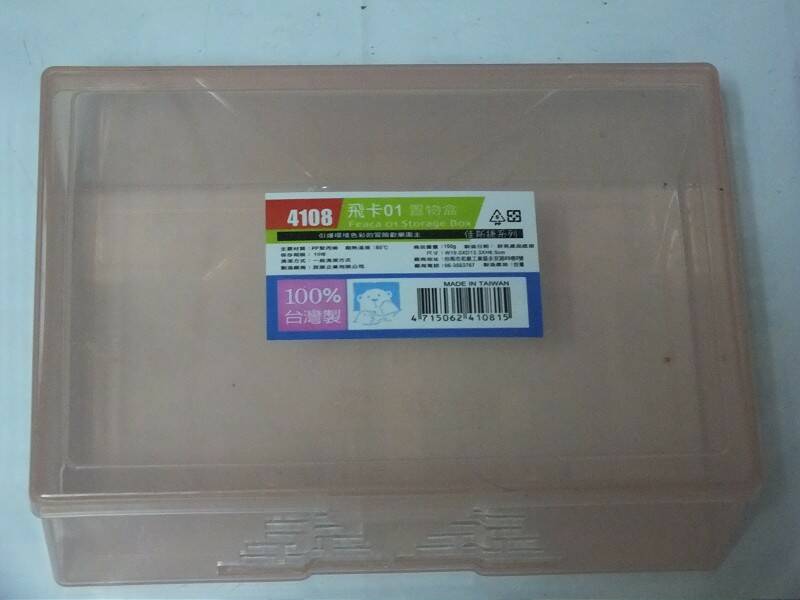

小弟今天去買了外殼,找了好久才找到比較適合的,不過體積有點大,
不過也有不少好處,先賣個關子,等小弟做好再公佈答案~

$39便宜的置物盒~而且是100%台灣製的~^_^
光是挖這16個孔就挖了一個晚上~一整個暈~@@

我剛剛也是為了挖散熱孔和電源的輸入輸出孔搞了好久 ><,不過總算完成了,再來就等風扇採購回來再將上蓋加工一下掛風扇上去囉~
主電源那兩個洞等會用AB膠把縫補強,應該會安全許多!! 感謝K大提醒喲

C大要記得連風扇網一起買~自己鑽孔太辛苦了~
