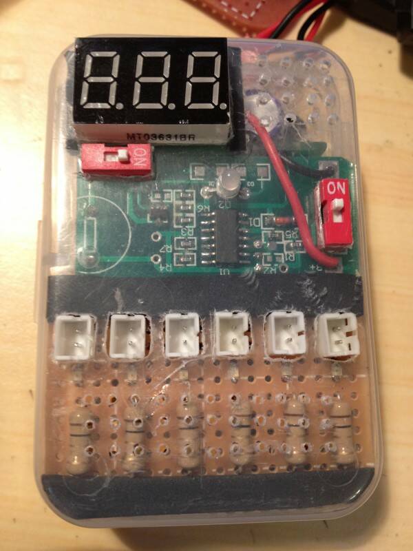

因此趕快把接頭換掉,之後又想要試試熱耗散電阻的效果,索性就乾脆重做,看圖囉~
[ 本帖最後由 kuntan 於 2012年7月8日 12:11 PM 編輯 ]

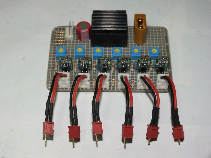

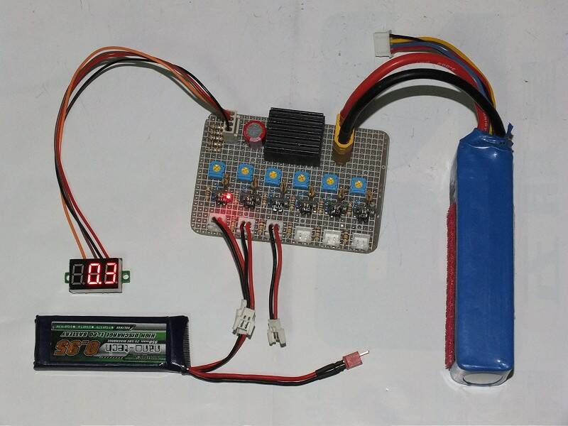

做好先試充~結果電流轉到最大竟然只有0.3A,那ㄟ安呢?
原來是插頭搞的鬼~換了Mini T插就好了,可見得這接觸好壞影響多嚴重,使用Mini JST的大大趕快換掉吧~ ... ... . ...

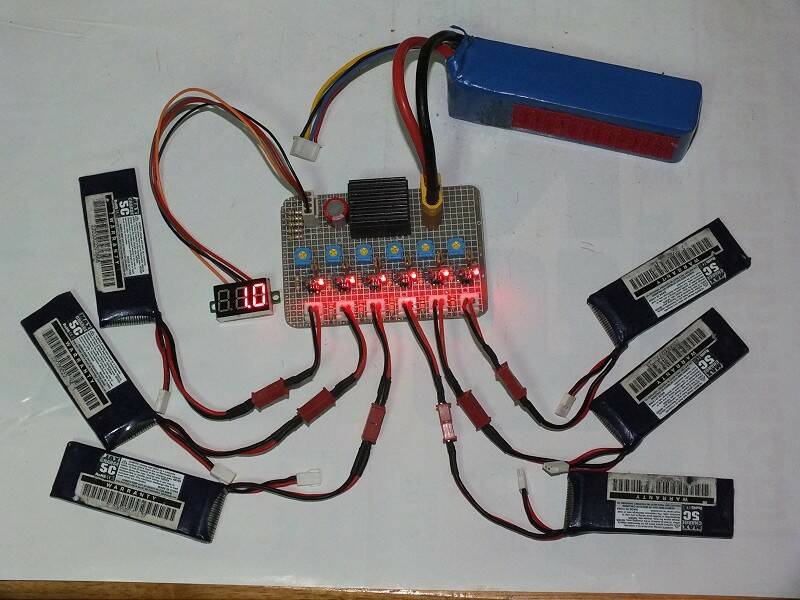

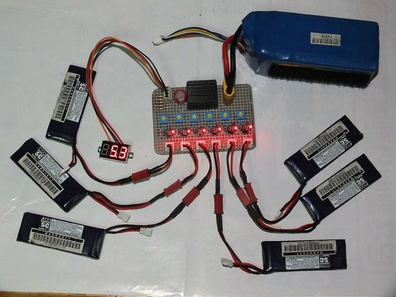

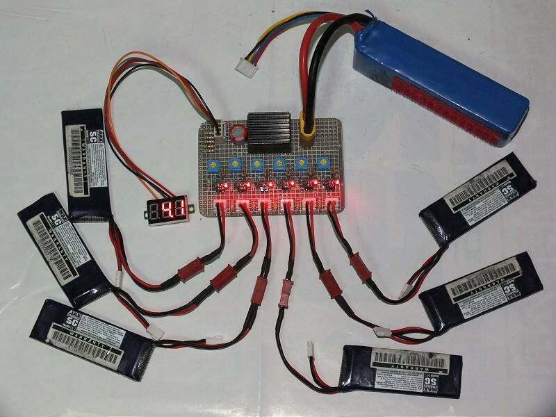

六顆一起充,最小總電流1.0A~(平均一顆0.17A)
最大總電流4.1A,平均一顆才0.68A,怎麼落差這麼大?原來是因為顯示電流用的0.1Ω,如果6顆一起充1A,總電流6A, ... . ...
在0.1Ω上已經產生0.6V的壓降,這樣根本就不用耗散電阻啦~平均一顆0.88A,勉強還能接受~ ... ... ... ...

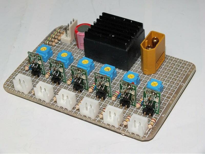

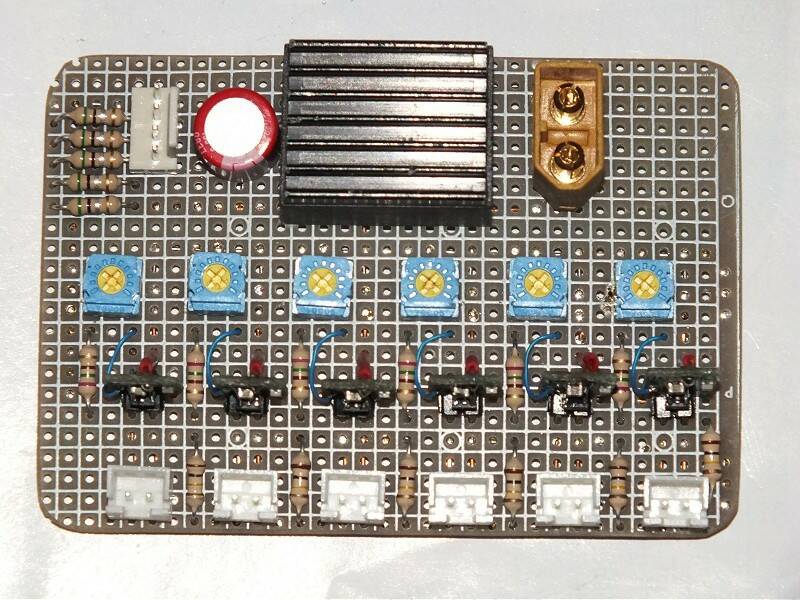

零件配置~(已在Bat+加上100KΩ提升電阻)

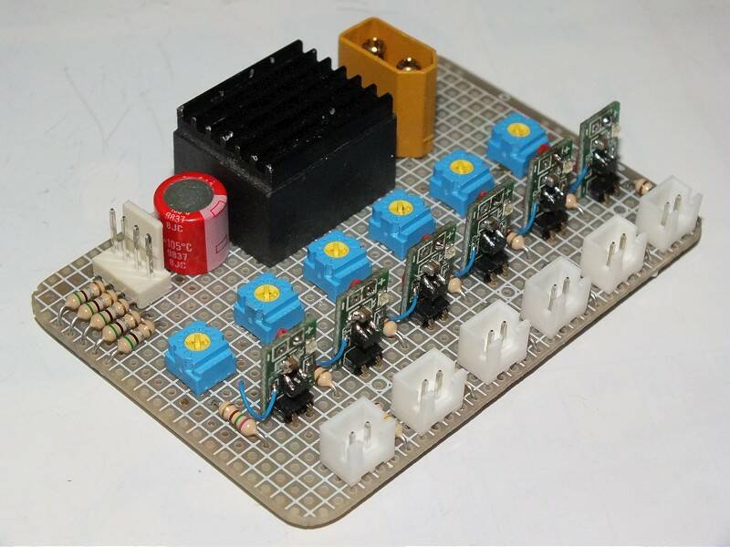

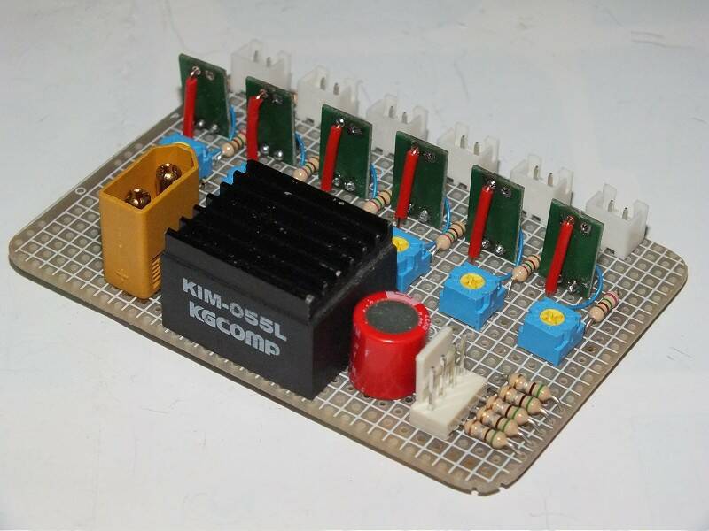

換個角度~
換個角度~
換個角度~
換個角度~
換個角度~
換個角度~
換個角度~
換個角度~

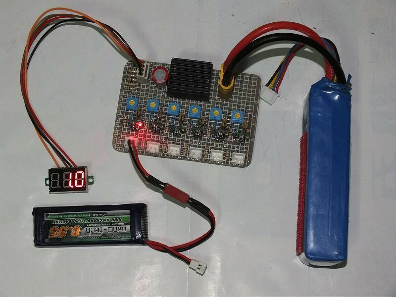

插上Mini T插充電線~
插上Mini T插充電線~

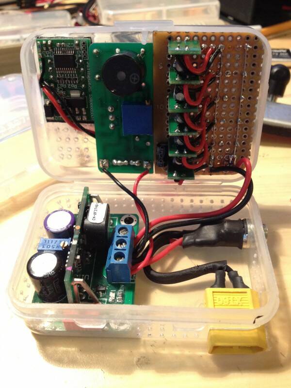

裝入牙線棒盒,換充小顆的看看~
裝入牙線棒盒,換充小顆的看看~
含Mini T插充電線將牙線棒盒蓋起來~

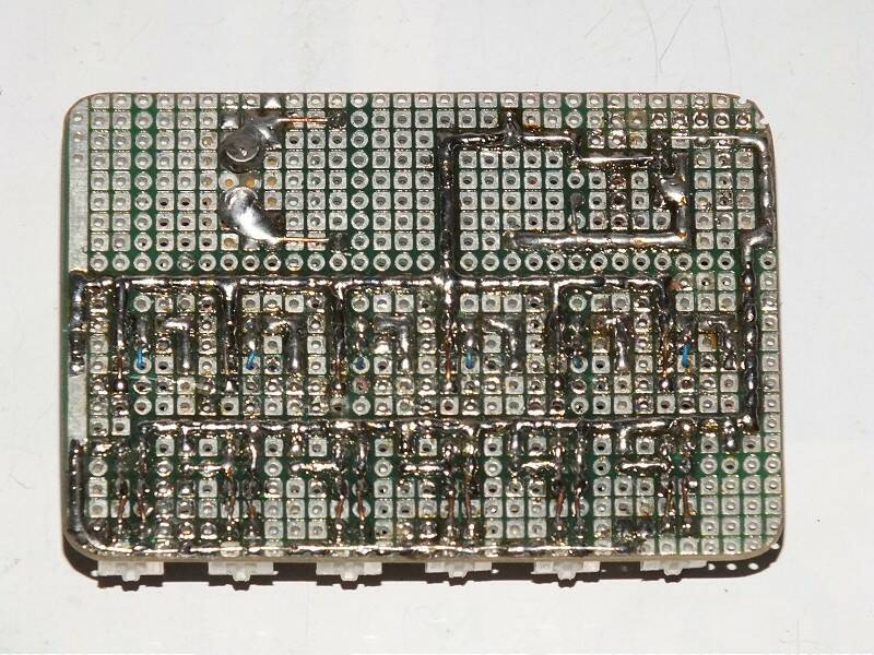

忘了PO背面,補一下~
忘了PO背面,補一下~
 樓主| 發表於 2012年7月6日 05:45 PM | 顯示全部樓層
有沒有發覺未接電池的充電版已經不會閃紅燈了呢?
不過, 因為是用TP4055充電板疊焊TP4057 IC,STDBY腳沒有引出也沒有LED,
因此未接電池或充飽電時只變成紅燈熄滅,沒有綠燈可以顯示,這就是TP4055充電板的缺點~
不過它體積小的優點也是無法取代的,就看各人的需求選擇囉~
發表於 2012年7月6日 11:06 PM | 顯示全部樓層
因為您加了提升電阻吧,所以紅燈就不會閃了,我到覺得這樣比較好,沒充電或充飽電不亮,充電時才亮,簡單利落!!
這幾天除了要完成我的1A外場充電器外,也把我原本500mah的充電器修改充電板之外,再加上熱耗電阻,希望這樣可以讓充電IC的壽命長一點!!
