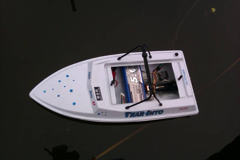

發表於 2012年7月21日 05:48 PM | 顯示全部樓層
真的搞了很久的小噴噴....
今天測了3S 2200 5顆電池, 電變微溫, 但是馬達很燙 <--- 給船東參考
連這顆5000的大胖子都可以放得下, 不過天黑得快, 快下雨的感覺,
5000的還沒吃完就回航了
進水的狀況.....些許, 我沒蓋上蓋濺入, 再者從轉向拉桿處(已處理)
結案, 等船東交貨
