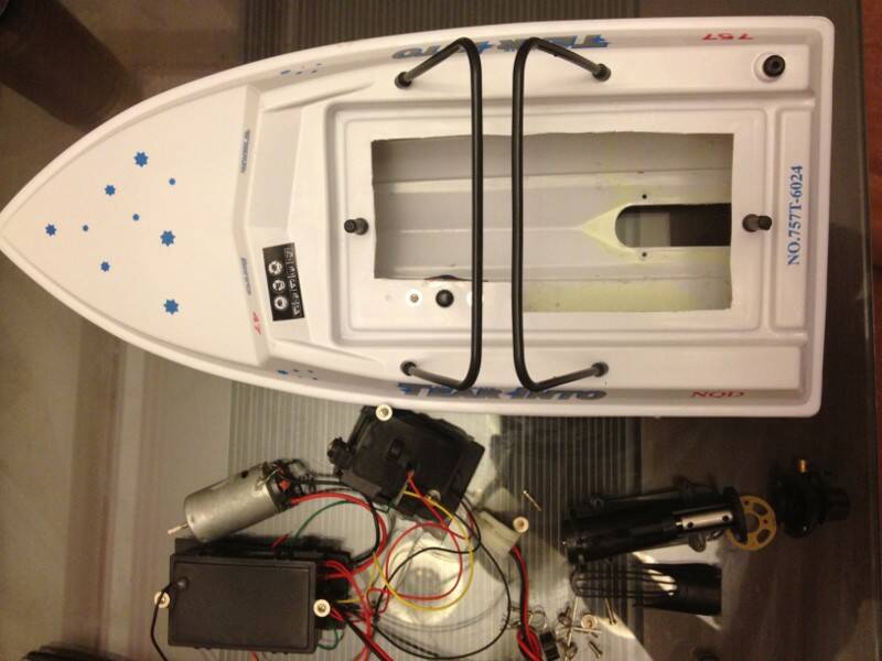

發表於 2012年8月14日 08:11 AM | 顯示全部樓層
回復 116樓 taiwan81228 的帖子
我只用矽利康....在固定處外圈先塗好矽立康再壓入或鎖上
;這樣才會完全填補縫隙,固定後內部再補矽立康;不要先固定
再塗矽立康,這樣縫隙塗不到......希望有幫到你!
ps:內裝我是全拆開再重新黏合,出廠塗的很差如果沒拆就補
   矽立康,這樣不好補....
[ 本帖最後由 hcs0525 於 2012年8月14日 08:31 AM 編輯 ]
