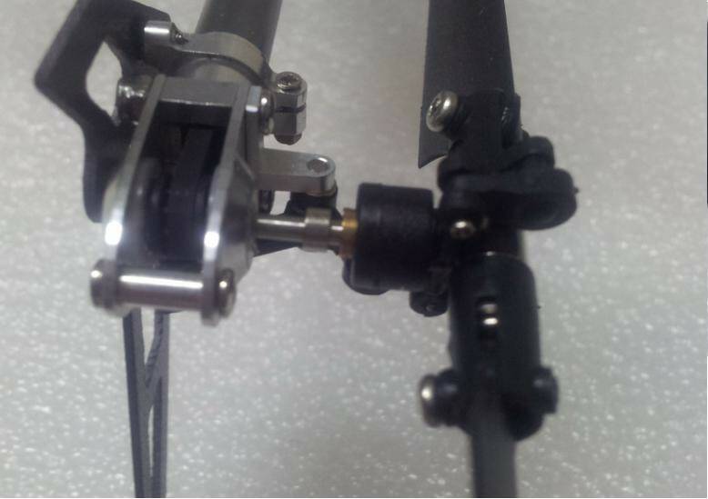

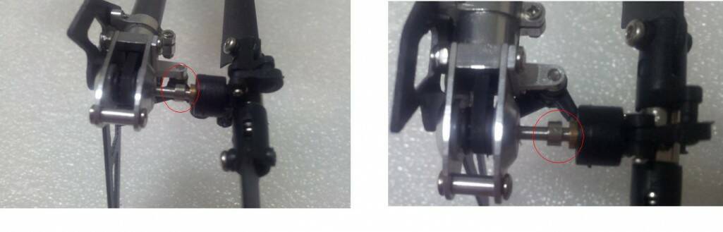

大大,我昨天晚上終於收到新買的X3V了,在處理完公事,練完Nano CP後已經12點多,但還是忍不住拆開X3V的包裝,拿出來先聞香~  但有幾個問題,想請教一下大大:
1. 尾主軸中間有顆類似培林的金屬(如下圖),這樣外露是正常的嗎?

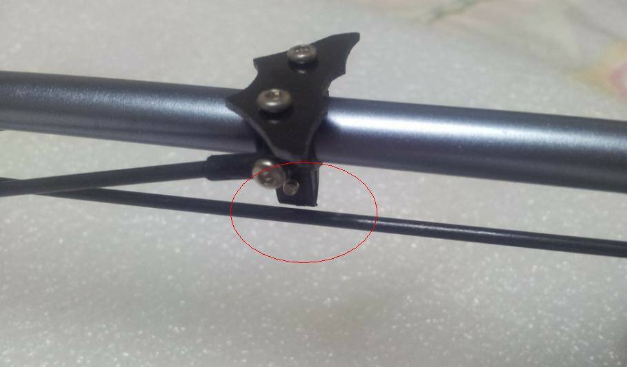

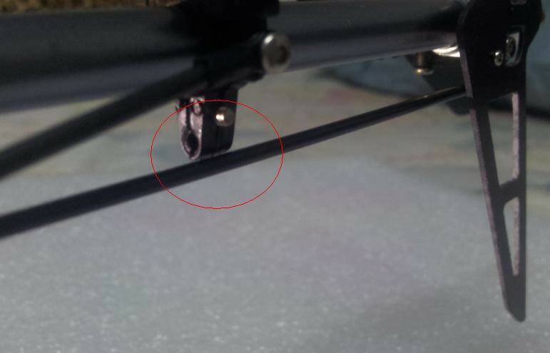

2. 尾伺服的拉桿中間沒包在尾桿那塑膠內,這樣正常嗎?

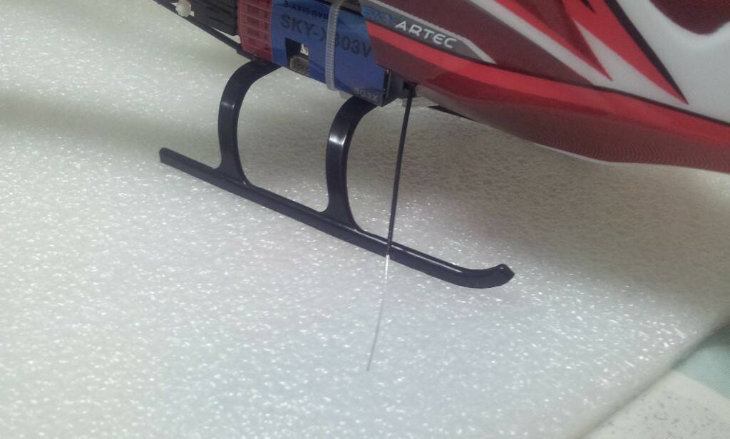

尾軸那個金屬圈不是軸承,是用來防止尾螺距滑套行程過大的一個零件
尾螺距拉桿沒套進固定孔是正確的,因伺服機位置關係套進去阻力會太大
接收天線往後綁在接收機下方就可以的
提醒R大兩隻尾管碳纖支撐桿的塑膠頭要用快乾固定住,原廠出廠時那邊只是插入而已,如沒上膠很容易掉出來喔!!

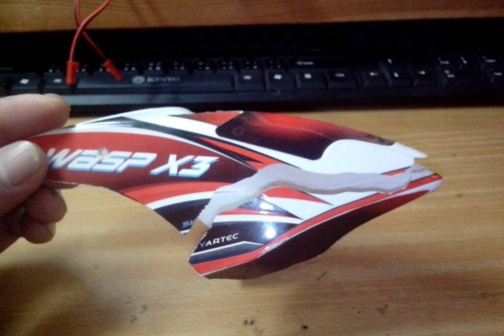

我的機機頭開口笑了
 樓主| 發表於 2013年3月19日 11:33 AM | 顯示全部樓層
CSJ 發表於 2013年3月19日 11:27 AM
我的機機頭開口笑了
CSJ大,你的X3V發生嚴重飛安事故!!
請節哀~舊的不去新的不來!!
