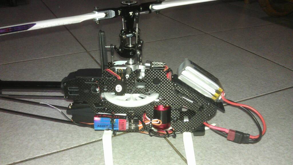

DAV大
要將X3V電裝移植到450上成X450V的話
有幾點供你參考
1. 馬達,電變, 尾舵都要換450等級的, 你有SPORT了, 這部分應該沒問題
2. CCPM SERVO 要換類比的, 因為X303V只支援類比CCPM SERVO, 如果不是很暴力的話, 原廠SERVO可以沿用
3. 升降舵機的安裝方向要跟X3V一樣, 這樣陀螺補償才會相同
4. 最好要有設定線, 以便SERVO方向不同時可以修改
5. 如果不打算修改X303V的SERVO設定, 可以參考照片的安裝方式, 這樣完全不用動到陀螺的設定
以上是硬體安裝時要注意的地方
至於飛行參數
每個人手感不同
就要調整控的D/R,EXP與GAIN
以上供參考
Patrick

發表於 2014年9月25日 12:34 AM | 顯示全部樓層
patrick053 發表於 2014年8月14日 11:58 AM
DAV大
有幾點供你參考
Patrick大
             這是450 pro的接法對吧!!
孤大 對啊 但是重點是X303V陀螺的安裝方向 Patrick  詳情 回復 發表於 2014年9月25日 09:55 AM
