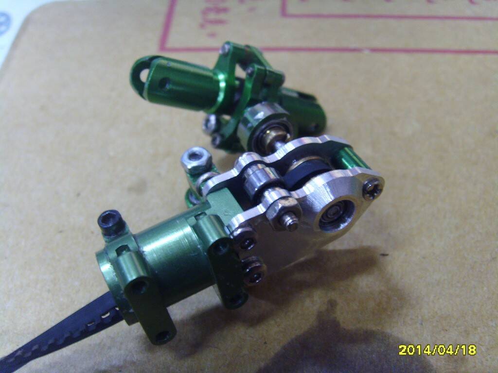

最近都在收購一些飛友的零件機來修復我的x3v.
有收到一台完整x3v,做些調整已可以昇空了.
又收到一台貝爾250,看上他的金屬尾件.收到後其實有點傻眼,因為尾波箱玻纖板損傷嚴重,沒壓帶輪.
尾變距軸承爆掉.只好對尾部做大修.先修尾變距軸承,取不下來.只好用鑽的,後來把原先只有一顆軸承在加上一顆讓它跟x3v一樣.搞超久.
最後再重設計尾波箱側板,改用鋁件和自以為壓帶輪設計.暫時還沒還沒上機機,不知效果如何,先讓各位看圖.

尾皮帶壓輪這樣OK的,只要比尾皮帶輪低一點,不磨擦到尾波箱座就沒問題的啦!!

還有請問L大  我嘗試用HSS圓棒做主尾軸,發現3mm主軸太剛好軸盛要硬敲才可以放進去(失敗).
尾軸又無法咬花,太硬,銅的尾皮帶輪固定不住.L大你是如何處理的,可以傳授一下嗎?
 樓主| 發表於 2014年4月18日 02:35 PM | 顯示全部樓層
cm767821 發表於 2014年4月18日 12:46 PM
L大  謝謝啦
其實我都在潛水啦..
cm大
你那3mm的HSS圓棒可能買到尺寸是正3mm
我買的圓棒都是-0.02mm,與軸承孔配合剛剛好
如你的軸承是陸製的就有可能發生太緊的現象,軸承孔尺寸不標準
2mmHSS尾軸與銅製尾皮帶輪,X3V還沒出來前曾幫飛友改裝過
一樣用快乾黏合就可以,先把與尾皮帶輪配合處細奇異筆做記號
然後用鑽石銼刀將圓棒配合處表面稍微磨粗,去漬油擦乾淨用快乾黏合就可以!!
