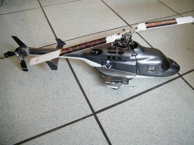

DSCF3795.JPG DSCF3796.JPG DSCF3797.JPG DSCF3798.JPG DSCF3801.JPG DSCF3802.JPG DSCF3804.JPG DSCF3805.JPG DSCF3806.JPG 師ㄟ~我是用10t的銅齒~不過不是原廠的
是其130x的銅齒一樣是0.4模
師ㄟ~是不是換低kv值的馬達
或是再將齒比降到8t會更有力阿?
不過軸徑只有1.5mm我自己鑽到2.5mm在黏快乾固定在馬達上
還有師ㄟ你說的震動源~我檢查過了
因為要裝飛狼西裝~所以我全機~主軸~橫軸~尾軸~軸承全都換過新的了
全機螺絲也都尋過一遍鎖緊
三顆伺服機也全換金屬齒的銀燕-二代伺服機~一顆110~便宜阿

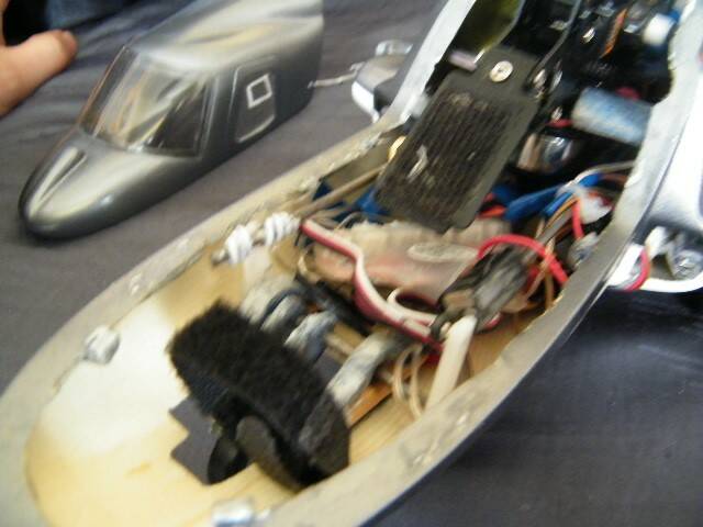

我判斷震動源應該是機子跟飛狼西裝之間太多縫隙~目前只好先塞些海棉看看了
我試飛結果是一推油門陣動很大~震動大道會把機頭罩甩開
但是推油門到約40%時震動就消失了
今天下午就已試機~就是卡在尾獎只要稍微打到就會跟主講滑齒
我只好在鎖新的皮帶輪六角螺絲之前先在主軸跟皮帶輪內的小孔先上一小滴快乾在鎖
師ㄟ~你都是怎麼處理這個問題的阿?
我覺得原廠實在應該在主軸跟皮帶輪接觸面上將主軸磨平好防止螺絲滑牙捏

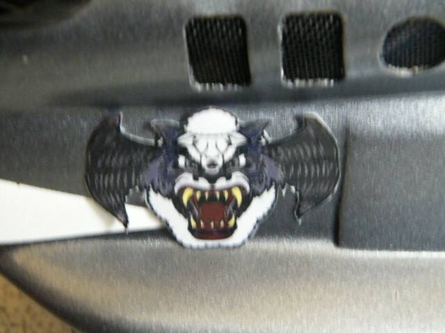

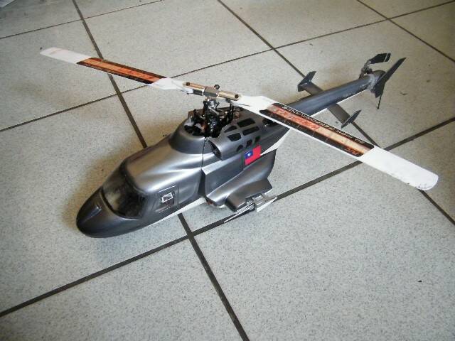

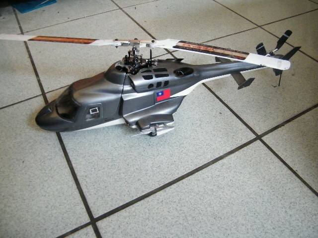

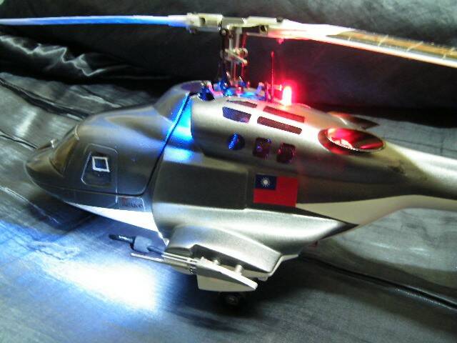

目前先做了機頭固定跟用護貝膠膜作了艙門~還有國期跟飛狼貼紙
