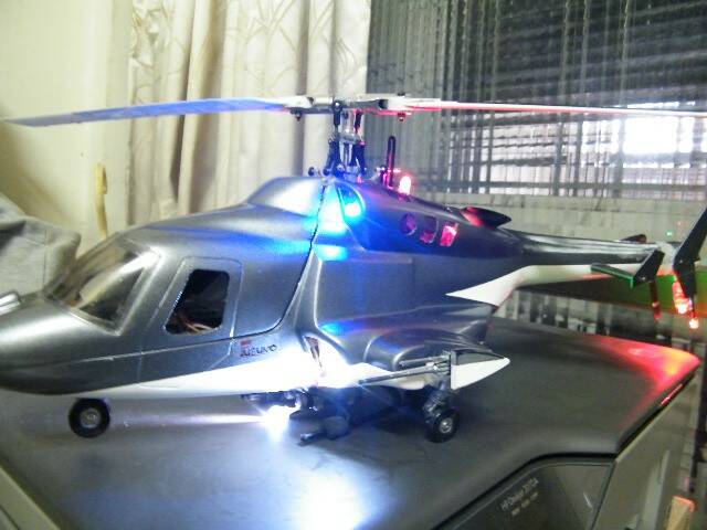

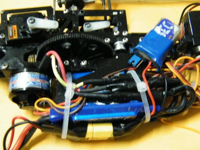

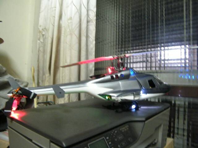

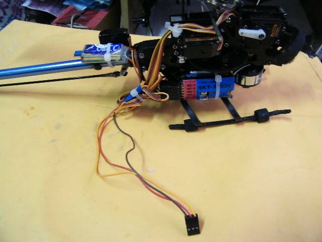

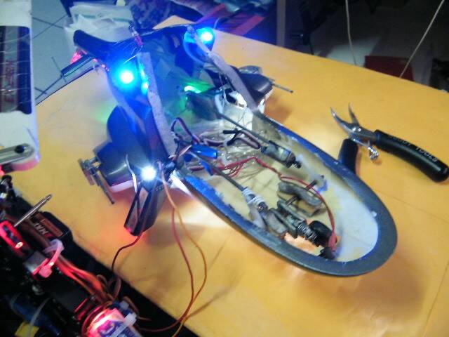

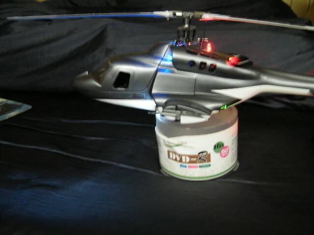

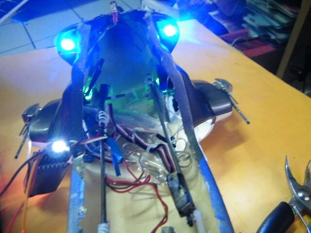

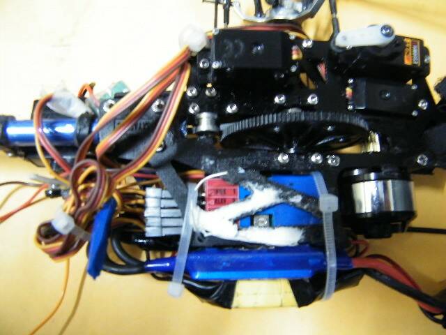

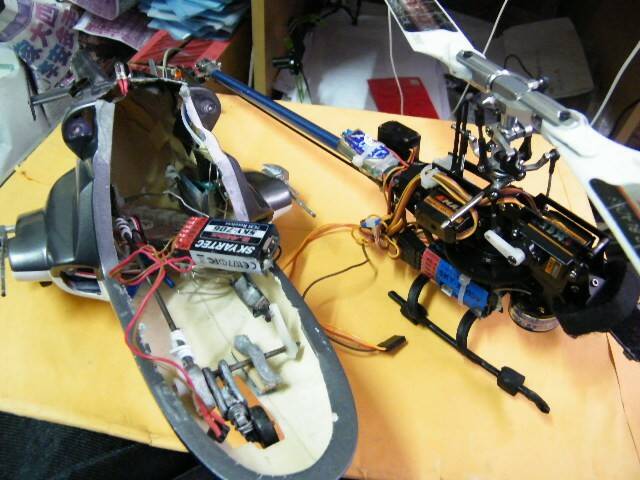

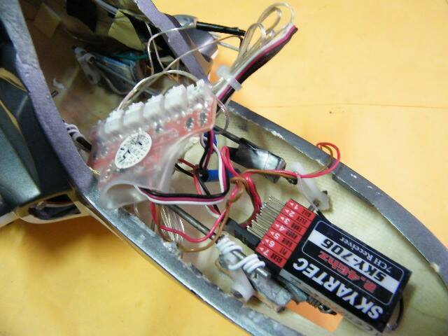

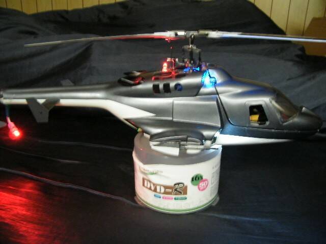

DSCF3762.JPG DSCF3763.JPG DSCF3765.JPG DSCF3766.JPG DSCF3767.JPG DSCF3769.JPG DSCF3771.JPG DSCF3774.JPG DSCF3776.JPG DSCF3777.JPG DSCF3778.JPG DSCF3782.JPG DSCF3790.JPG DSCF3791.JPG 師ㄟ~哈哈果然沒我想的容易阿
搞了好久一直失敗
拆裝了好多次多沒辦法裝進去西裝裡面
因為我自改的收倫那兩根衣架條~
只好動手改變一下x3v造型
把x303v接收塞到機子的機板中間
並從油門處多連結一條線出來給706接收用
接著再把ztw30a電調跟外接bec移到機子下方用束帶固定
這樣終於可以裝機了~但是問題來了~因為701控的左耳收輪是全舵量
一打舵舵機會移動很大~我前面收輪套件跟舵機固定位置沒喬好就裝
雖然可以收輪但是測試收輪沒五分鐘收輪舵機就異常的燙~燒了兩顆舵機
直到第三顆我把舵機固定位置橋到輪子收與不收位置的中間才有改善
目前還沒燒
而收輪插頭我則是跟爆閃燈插頭接一起~動一次全部次左耳收輪一次
外加改變一種閃燈模式
但是秤重一下含電池為530g左右
用2s電池真不知道灰不灰得起來阿?
明天來試一下看看~師ㄟ這種重量~用2s電池飛~轉速跟油門大概怎麼調比較好阿?

哇~你的飛狼真刺眼超閃的
不過你的飛太狼5百多克重~變成胖太狼了啦!!
2S電池飛起來真的很吃重
你可以試試將油門曲線第3.4點改為60 85
看能不能用轉速來提升浮力
或用ID油門 90一直線定速飛看看
