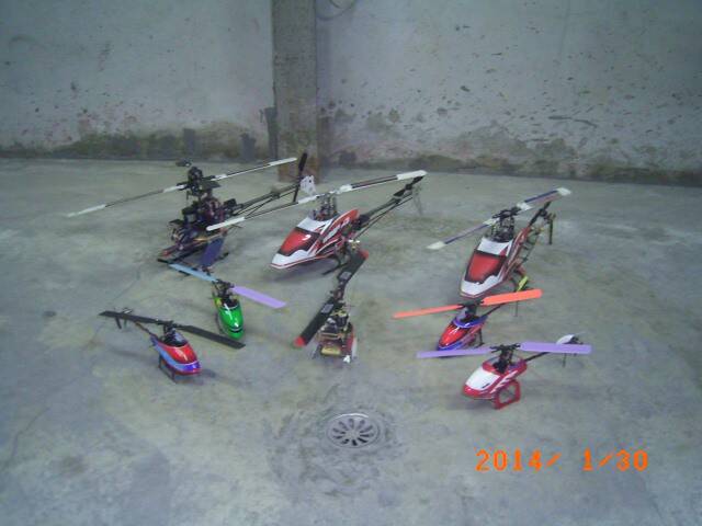

過年拍一下機機團圓照!
向飛友們拜年~新年快樂!!

哇!越玩越大哦!
比我的還多咧?
含四軸不就9台了,
今天天氣這麼好不知lsb大有沒有全隊出動呢?

哈哈~
我家雄大漢才250的
沒你的大台啦!!
今天下午只在家後面空地小飛6趟
明天中午再到附近公有草地去練翻
那邊比較寬有草摔機比較無傷
