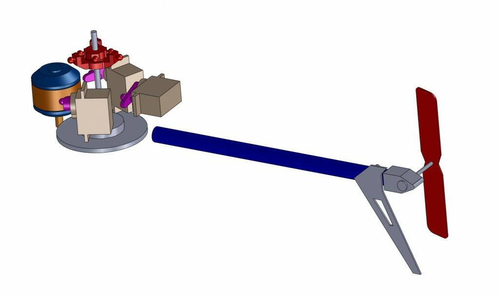

這幾天設計自己的x150v終於把不含頭罩尺寸拉到約長28cm,大槳旋轉直徑約30cm,尾槳旋轉直徑約8.5cm
只是這配置用上x3v的馬達,主齒.x150v不知道撐的住嗎??
皮帶我有找到235MXL
上個簡圖 主體.JPG ....跟亞拓150配置有點相似

CM大
讚啦!!
期待你的3D實體設計圖嘿!!
X3V 的原來馬達太重啦!!
對小機子來講轉速也不足
除非上3S電池
建議用高KV 2S小馬達
可考慮亞拓的2S小馬達算便宜
網拍才7~8百而已
